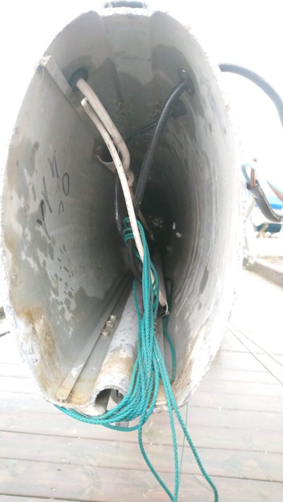

Beklager et nesten pinlig spørsmål, men:
Jeg har en 40 fot seilbåt med Sparcraft mast. Noen har vært så vennlige og dra ned storseilfallet for meg. Jeg må få det opp på nytt og det er jo selvsagt ingen enkel jobb. For å planlegge dette trenger jeg å vite om jeg kan anta at masten er "hul" innvendig eller om fallene ligger i "rør" inni der?
Dette er sikkert et dumt spørsmål, men dette er en jobb jeg aldri har gjort og har i grunnen aldri vært inni der.
Takknemlig for alle svar.

Forseilfallet mitt røyk og falt ned i masta for mange år siden.
Da var det til med fiskesnøre med små muttere på som lodd inn i masta i topp, og så fiske med ståltråd nede, til vi fikk tak i det, og så dra flaggline med snøret, og nytt fall med flagglinen.
Kan ikke huske at det var noen rør eller noe inni der, og er ikke genert med at fallene slår inne i masta i ettertid.  Mulig de andre fallene går i rør, eller at jeg bare var heldig, men uansett var det tut å kjør (bortsett fra at det var ett 2 manns pirkearbeid med mange forsøk før suksess å fiske snøret ut nede).
Lykke til.
PS : Min mast er kanskje litt mindre enn din, 31 fot båt, Ca 15 meter høyde.
