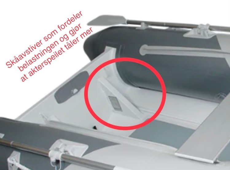

«Plastimo jolle» kan være så mangt, er dette en jolle med myk eller hard bunn? Hvis hard bunn, er akterspeilet støpt i et stykke med bunnen? Hvor mye båten tåler av motor er avhengig av hvordan akterspeilet er konstruert og festet. Hvis akterspeilet kun overfører belastningene (vridningskrefter fra motoren når du gir på) til potongene, altså gummipølsene ville jeg ha vært veldig skeptisk til å satt på en 9,9 (selv en totakt under 40kg). Mens hvis du har en rib, altså gummijolle med hard bunn, og akterspeilet er støpt sammen med bunnen og har avstivninger mot bunn får du bedre fordelt belastningene. Et bilde av akterspeilet ditt, sett fra innsiden, hjelper på?

Bildekilde

9.9 på 240 høres skremmende ut, tror jeg hadde vært mer komfortabel i en 270, men for all del prøv, men jeg ville nok forsterket akterspeilet med noen vinkler slik som Hakkannen skriver.
