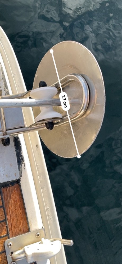

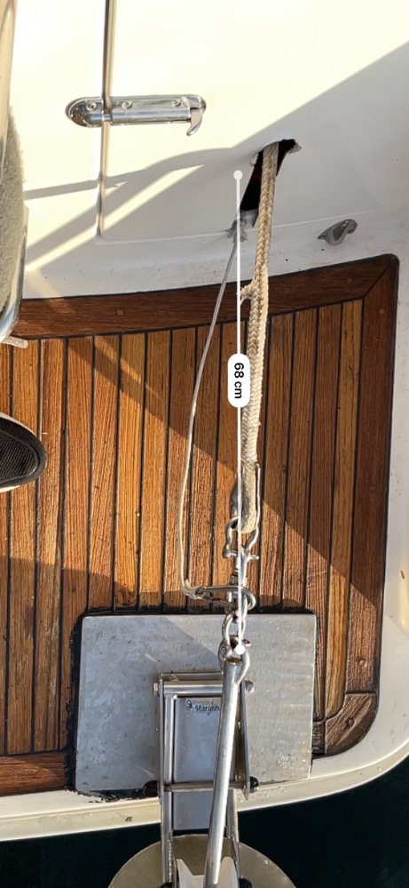

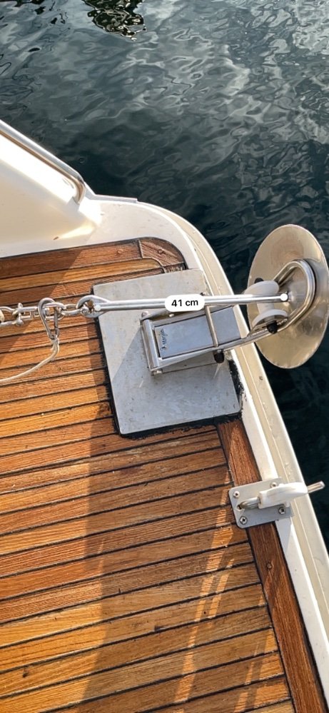

Bytte ut skålanker til Rocna eller Bruce-kopi. Må ankerrulla mi også byttes?

Vedr rullen så tror jeg du vil slite med å få det ut. Hvis Bruce henger for horisontalt og får rullen inn for nære "kroken", så blir det for topp tungt og vil bare henge. Det er i alle fall erfaringen på båten til en kompis. Det er ikke alltid frittfall fungerer, og ankeret må hjelpes ut.

Det enkleste er å bare kjøpe et på Biltema, teste og returnere hvis det ikke passer eller ønskes allikevel?
Altså teste i rulla, ikke bruke det på havbunnen.
Det aller enkleste er å låne ett som likner det du vil ha fra noen i nærheten, før du handler selv. Selv fikk jeg låne Euklid sitt Rockna for å sjekke at det passet i baugrullen min, før jeg gikk og handlet selv.

Hvis Aquador26_dc oppgir ca hvor stort anker han vurderer , og hvor han ligger med båten, så dukker det kanskje opp en frivillig i nærheten som kan låne ham ankeret sitt en ettermiddag for test. Det var det som skjedde med meg hvert fall før jeg handlet anker selv. Jeg har også hatt besøk på brygga av en som ville prøve mitt anker på sin båt. Så Båtplassen er en fin plass å få hjelp på til slikt.
