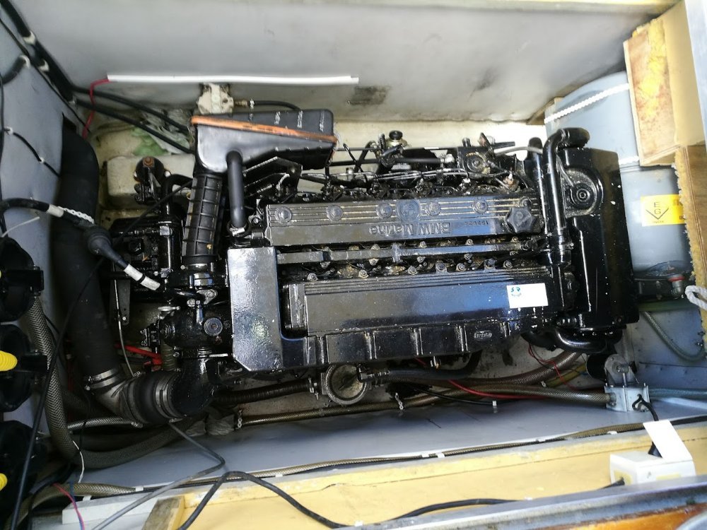

Min Scand Baltic med BMW D636 legger ut dråper med oljefilm på sjøen samtidig som det forsvinner motorolje. Har lyst til å sende turboen til overhaling for å starte i en ende av mulige feilkilder. Hvilke firmaer gjør en slik jobb på Østlandet? Er det mulig å ta ut turboen mens båten ligger på vannet uten å få problemer med at vann flommer inn? En annen mulig feilkilde er oljekjøleren. Hvor enkelt er det å demontere og ta ut denne uten at motoren er tatt ut av båten? Synes det meste er trangt å komme til.  Takknemlig for svar.

Oljekjøleren på disse sitter vel i underste del av ekspansjonstanken, Mener  vannet går innom der før det går inn på veksleren. Det ser trangt ut der foran motoren din, mellom varmtvannstanken, men vanskelig å se høydeforskjell på bildet.

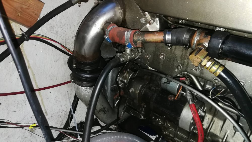

Bare følg slangen etter den ekstra oljekjøleren som ligger under intercooler på styrbord side av motoren. Er du heldig er det et rørstykke mellom den og turboen/eksosen som det er en avtappingsventil i. Hvis ikke så må du løsne ei slangeklemme og la det renne i en beholder. Mens motor går.
Sånn så det ut på min motor. Der ser du ventilen før den røde slangen.

Det er et skjøtestykke på slangen mellom oljekjøler og turbo som kan tas bort slik at vannet kan sjekkes for oljefilm. Men det beste for meg er om jeg hadde satt innpå en slange og ledet vannet ut av båten og opp i en stor dunk på utsiden. det er så trangt i motorrommet..............Er det så kraftig trykk på vannet fra oljekjøleren at det er mulig å pumpe det ca 1 meter opp og ut av båten, eller blir det for mye mottrykk? Blokkerer slangen inn på turboen, naturligvis. Kom gjerne med kommentarer på dette.
