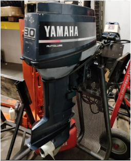

Jeg har en Yamaha 25HK 4 takter 2006mod. delemotor liggende med speedkonsoll, wirere og elektrisk tilt. Jeg lurer på om jeg kan benytte dette på en eldre Yamaha 30HK 2 takter 2000mod "Autolube". Vil opplegget for elektrisk tilt rett og slett passe på denne eldre 30HK? Den eldre maskinen trenger også ny propell...vil jeg her også kunne benytte den fra 2 takteren?
 image.png.1a00247166a73b57e6967f835612cf0a.pngimage.png.3b50326ad51334d5df973ad1bf536910.png
Eksepmeplbilde fra web på 30HK 2 takt 2000Mod og 25HK 4 takt 2006 mod.

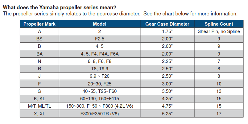

iflg det jeg finner så skal både 30 og F25 bruke propellserie F, så da spørs det bare om stigningen passer.
Povertrim:  såvidt meg bekjent så ble ikke 30hk 2T levert med powertrim...?   Der tror jeg du bare må samenligne delekataloger osv samt måle og sjekke for å se hva som kan være mulig
