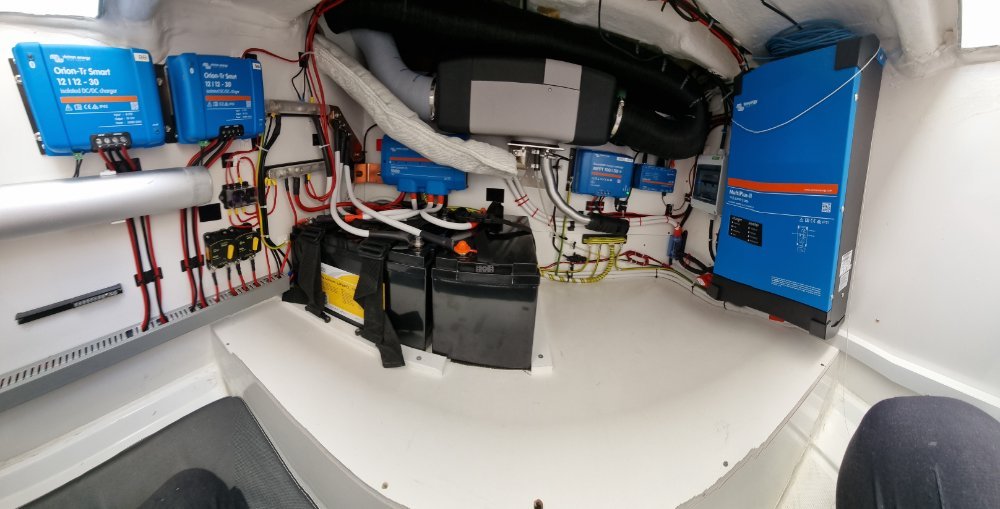

Thomas_h Svart 21.Juli.2022 Link til dette innlegget Svart 21.Juli.2022 (redigert) Jeg har ikke fanatasert om AC, så det vet jeg ikke hva trekker. Jeg vet en kar med samme båt som meg i florida som satt opp 800ah lifepo4 i stede for generator. Men jeg anbefaler solceller og ikke eføy. Eføy er vel 20kr kw/h? Ellers har jeg akkurat fått innstallert victron MP2 3000. Var ikke mange kr i forskjell på den og 2000. Og 3000 kan kjøre 2400w kontinuerlig ved 25 grader. Så 2000 klarer ikke 2000 kontinuerlig. Redigert 21.Juli.2022 av Thomas_h (see edit history) Sitér dette innlegget Link to post
