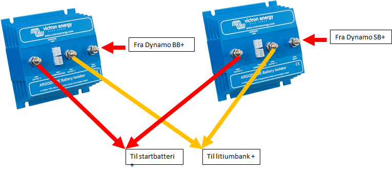

Hei @beatspin Spennende prosjekt: Bare en heads-up på potensiell belastning på dynamoer ved installasjon av litiumbank. Rådet fra de som selger litiumbatterier er oftest å følge litt godt med på temperaturen på dynamo i tiden etter at du har installert litiumbank. Med 1000 Ah vil belastning på dynamoer bli nokså høy under lading. Litiumbatteriene er svært "ladevillige" og vil i praksis trekke opp mot maksimal ladestrøm fra dynamoer inntil de når 100 %.
NB, NB: Viktig å sjekke at oppsettet i båten gjør at begge dynamoer leverer ladestrøm til begge batterier samtidig. Dette bør fortrinnsvis være styrt slik at hver dynamo leverer inn til hver sin skillediode som igjen leverer til hhv startbatteri og forbruksbatteri. Se eks her.
Startbatteriet vil veldig raskt bli fylt opp 100 % og all ledig ladekapasitet vil deretter rutes inn i forbruksbanken fra hver av dynamoene med opp mot 115 A fra hver. I teorien skal du da kunne fullade litiumbanken på 4-5 timer hvis du har tappet den langt ned - forutsatt at du går på et turtall hvor dynaomen leverer 100 %.
Det kan tenkes at båten er levert med to separate startbatterier som starter hver sin motor. Personlig ville jeg da anbefale å heller ha begge startbatterier i èn felles parallellkoblet startbank som samlet har høyere kapasitet i Ah. Argumentet om sikkerhet og backup etc vil uansett være ivaretatt ved en kjempestor litiumbank. I nøden vil den være mer enn kraftig nok til å starte en motor eller to. Oppsettet med ett felles startbatteri er også enklere å håndtere mht lading fra 230 volt batterilader (Multiplus etc.)
Til slutt er det viktig at du får opp en felles minus/jord for alt dette mot en shunt slik at du kan følge med på ladestatus og forbruk. Lykke til.
