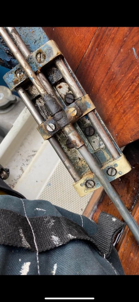

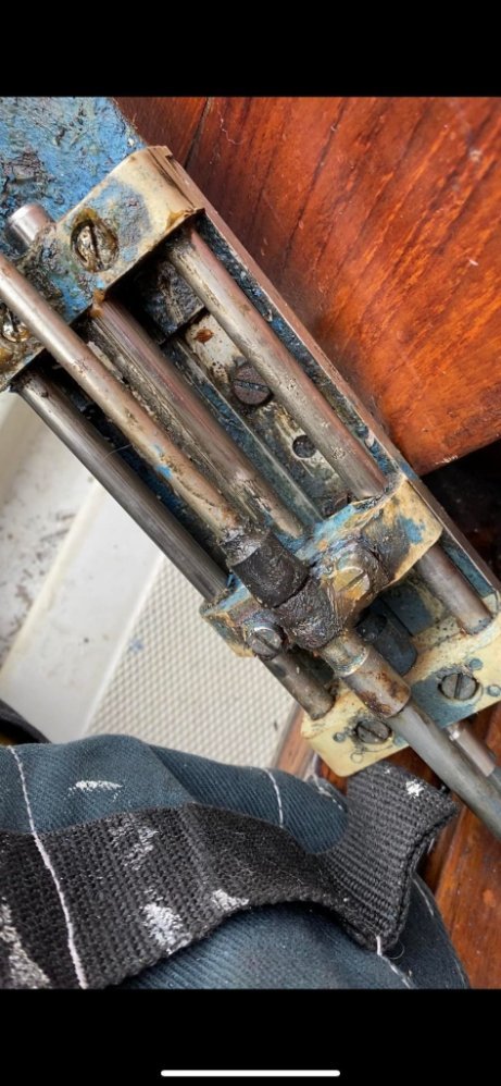

Hei
Jeg sliter litt med at jeg ikke får girkassen helt inn i revers med å bruke spakene jeg har ombord, kan enkelt gjøre det for hånd på girkassen. Da mistenker jeg det må være wiren til spakene. (en spake inne og en ute på dekk)
Båten går helt fint i gir fremover men virker som jeg mangler ett par cm for å få den helt inn i revers. Wire og spake er av typen "Teknoflex" tror jeg, da det er det eneste som står på dekslene rundt spakene. Virker nesten som jeg har mer å gå på fremover enn bakover.
Noen som har vært borti lignende?
Første bildet viser når spaken er i forover
Andre bildet er når spaken er i revers
Tredje bilde er når spaken er i fri/nøytral.
