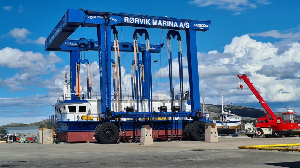

Så er det jo engang utrolig flaks at vi var 15nm fra Rørvik hvor de har Rørvik Marina viste det seg. Som er Volvo Penta forhandler og har reservedeler! Jeg ringte de på vei dit idag og de har en ny starter på lager og kan hjelpe meg i morgen!
Og tenk, den fineste og roligste dagen på de 3 ukene vi har vært på båtferie var idag....blikkstille vann....Tenker med gru om det hadde skjedd på Værøy eller Røst med masse bølger og med kun 1 motor i drift. Det hadde blitt gyngete! Idag 7knop, sole seg på vei i blikkstille vann var helt ok!
Så plan A er at de bytter startmotor i morgen. Virker det da så flott. Virker det ikke da så ikke like flott, da er det vel en annen feil. Så kunne jeg sikkert feilsøkt mer i dag men når verksted skal se på saken allerede i morgen så er det deilig. Kan hende de tar en kjapp sjekk først også for å luke ut feilkilder.
Stor løftekran de har!
