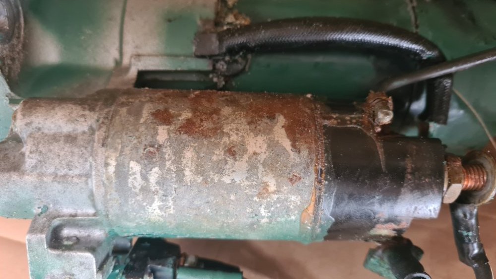

Vi møtte opp litt over kl 0700 når de åpnet. En meget hyggelig person på verksted sa at han kommer ned etter litt papirarbeid. Litt før kl 0800 kom han og hadde mest tro på dårlig starter siden den hadde blitt gradvis dårligere.
Etter kort tid hadde han demontert starteren. Som så slik ut:

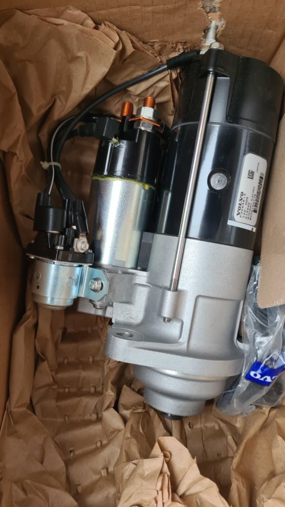

Etter kort tid til var den nye på plass:
Vred om nøkkelen og vipps! Den gikk like fort rundt som på babord motor! Moro!
Så da er vi igang igjen! Tusen takk til Rørvik Marina!??
Skal si det var deilig med en startmotor i form! Denne har vært på lista over tiltak, men kom ikke så langt. Men da ble det løst nå, så da har jeg jo tid til andre prosjekter! Ser ut som det er noe saltvannsdryss over den som har tatt knekken på den. Den har vært ganske treg siden vi kjøpte båten så sikkert vært noe fra tidligere kanskje? Bør følges opp fremover uansett i tilfelle det er noe som drypper.

Vet ikke hvordan det er på din motor,  men på min 41 sitter intercooler rett over starter.  I den er et sladrehull, og drypper det saltvann fra dette går det rett på starteren...
