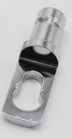

Sjøvind Svart 26.Juli.2022 Link til dette innlegget Svart 26.Juli.2022 (redigert) Har samme problemstilling. Har en enkel bøyle oppå taket bak vindskjermen. Den hevet jeg med en bit av samme type rør på hver side, med en bit 18mm inni. Hovedbøylen tenker jeg å heve med å bytte festebeslag. Har noen som sitter på innsiden av rekka, bytter til slike som sitter oppå, blir ca 5 cm. Tok også og bøyde bøylene litt opp på midten slik at det ble en fin bue opp, de hadde sunket noe sammen. Rettet også litt på hovedbøylen der hvor helpebøylen sitter, hadde gitt litt etter der også i løpet av 20 år. Ble en del bedre av dette, men mangler som deg noen cm for at ny kalesje skal sitte stramt. Redigert 26.Juli.2022 av Sjøvind (see edit history) Sitér dette innlegget Link to post
HiWard Svart 26.Juli.2022 Emnestarter Link til dette innlegget Svart 26.Juli.2022 Sjøvind skrev 36 minutter siden: Har samme problemstilling. Har en enkel bøyle oppå taket bak vindskjermen. Den hevet jeg med en bit av samme type rør på hver side, med en bit 18mm inni. Hovedbøylen tenker jeg å heve med å bytte festebeslag. Har noen som sitter på innsiden av rekka, bytter til slike som sitter oppå, blir ca 5 cm. Tok også og bøyde bøylene litt opp på midten slik at det ble en fin bue opp, de hadde sunket noe sammen. Rettet også litt på hovedbøylen der hvor helpebøylen sitter, hadde gitt litt etter der også i løpet av 20 år. Ble en del bedre av dette, men mangler som deg noen cm for at ny kalesje skal sitte stramt. Så jeg kan kanskje få 18mm rør inni 22mm? Målte indre diameter til 17,5mm, men kanskje det går med varme og litt forsiktig bruk av hammer ? Det bør jo bli ganske sterkt også om det går. Tror ikke jeg kan bytte fester da mine er montert på innsiden av vindskjerm i slike T-spor. Sitér dette innlegget Volvo Penta 5.7GXi-HF bensinmotor med DP-SM drev Link to post

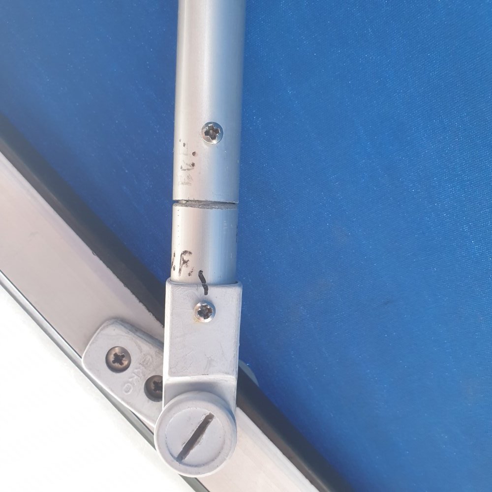

Grand Banks jr Svart 27.Juli.2022 Link til dette innlegget Svart 27.Juli.2022 Slik er det løst her. Sjøtestykke som går inni. Boret hull og passende skrue inn. Var slik da jeg kjøpte båten. Har ikke merket noe problemer med denne patenten. Sitér dette innlegget Fiskebåten: Shetland 498 - min 16" "speed sjark" - 60 HK Evinrude VRO (deaktivert VRO) Turbåten: Neptim 8000, VP TMD40A TAMD41B Link to post

HiWard Svart 27.Juli.2022 Emnestarter Link til dette innlegget Svart 27.Juli.2022 Grand Banks jr skrev 1 time siden: Slik er det løst her. Sjøtestykke som går inni. Boret hull og passende skrue inn. Var slik da jeg kjøpte båten. Har ikke merket noe problemer med denne patenten. Noe slikt jeg ser for meg med 18mm rør som skjøtestykke. Trenger da også ekstra 22mm rør. Sitér dette innlegget Volvo Penta 5.7GXi-HF bensinmotor med DP-SM drev Link to post

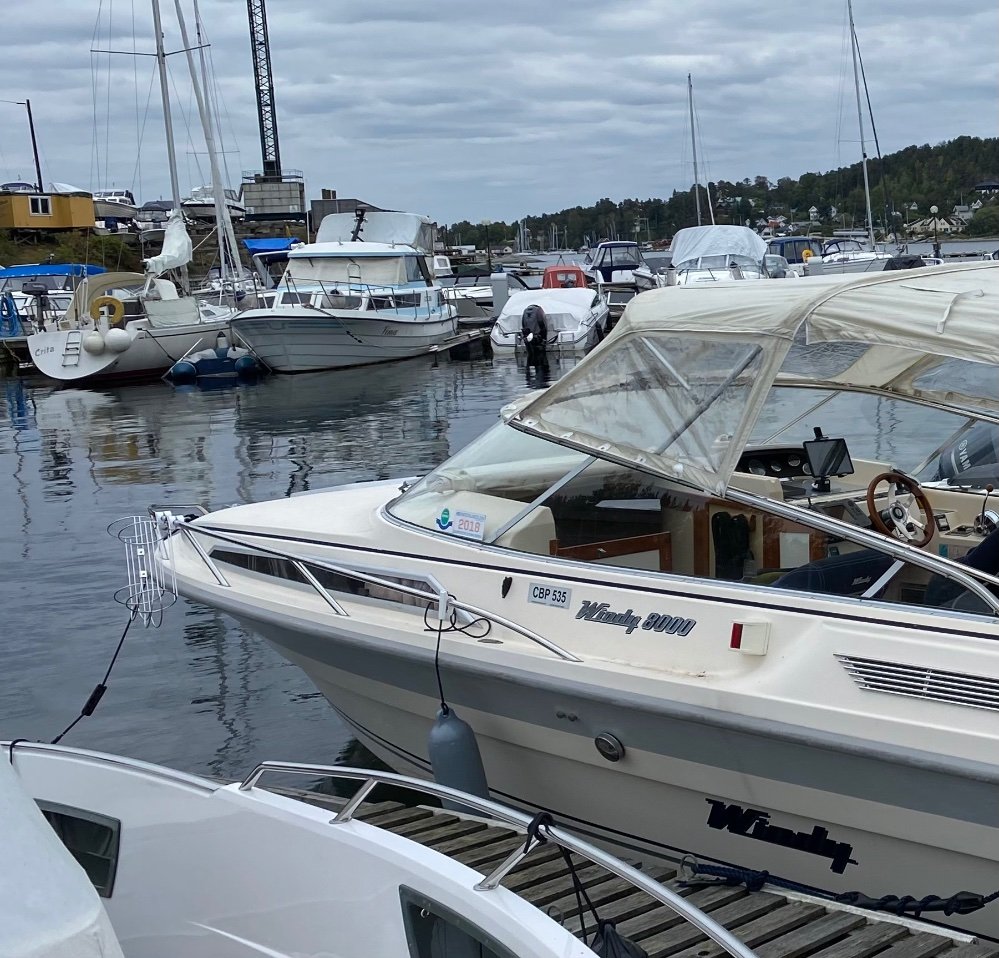

19 fot Svart 27.Juli.2022 Link til dette innlegget Svart 27.Juli.2022 (redigert) HiWard skrev for 15 timer siden: Jeg har ny kalesje og skulle gjerne hevet den ca 5cm på hver side. Ingen bilder og ingenting om hva slags båt gjør nok at endel gode løsninger ikke blir oppdaget av bp medlemmene. I mange tilfeller kan man nok ganske enkelt bare flytte innfestninga til bølgene litt opp eller forover eller bakover. Noen Y-bøyler ser ut til å kunne justere plasseringen av hengslene i midten. Uansett løsning så husk å tenke på hvor toppen av bøylen havner når den ikke er i bruk. Treffer den motoren eller kommer den på kalesjegarasjen? To innfestninger kan da evt være løsningen, slik det er originalt (tror jeg) på min båt for at kalesjen skal komme langt nok bak når den ikke er i bruk. Redigert 27.Juli.2022 av 19 fot (see edit history) Sitér dette innlegget Link to post
HiWard Svart 27.Juli.2022 Emnestarter Link til dette innlegget Svart 27.Juli.2022 19 fot skrev for 2 timer siden: Ingen bilder og ingenting om hva slags båt gjør nok at endel gode løsninger ikke blir oppdaget av bp medlemmene. I mange tilfeller kan man nok ganske enkelt bare flytte innfestninga til bølgene litt opp eller forover eller bakover. Noen Y-bøyler ser ut til å kunne justere plasseringen av hengslene i midten. Uansett løsning så husk å tenke på hvor toppen av bøylen havner når den ikke er i bruk. Treffer den motoren eller kommer den på kalesjegarasjen? To innfestninger kan da evt være løsningen, slik det er originalt (tror jeg) på min båt for at kalesjen skal komme langt nok bak når den ikke er i bruk. Godt poeng. Har et bilde av gammel kalesje, det er snakk om å heve forkalesjen i bakkant der den settes sammen med akterkalesjen. Den oppbevares i forkabin når den ikke er i bruk. Sitér dette innlegget Volvo Penta 5.7GXi-HF bensinmotor med DP-SM drev Link to post

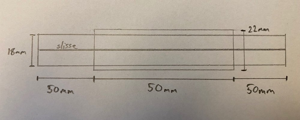

HiWard Svart 2.August.2022 Emnestarter Link til dette innlegget Svart 2.August.2022 Nå har jeg fått tak i to lengder a 90cm aluminiumsrør med ytre diameter 18mm og 22mm. Planen min har jeg forsøkt å skissere her: Jeg vil kappe over bøylerøret som vist da dette gjør at jeg slipper justeringer i forkant av kalesjen som egentlig sitter bra. Så tenkte jeg å sette inn en bit som dette (ikke i skala selvsagt): Etter tips her vil jeg kutte et spor på langs i 18mm røret, tre det gjennom 22mm røret og lime med epoxy. Selve skjøten vil bli ca 50 mm plussminus, det er ikke så vanskelig å måle seg frem til. Spørsmålet mitt er om 50mm i hver ende blir sterkt nok, skal også limes med epoxy. Jeg kunne forlenget røret ved å sette en bit i bunn, men gikk bort fra det da det blir mindre plass til forsterkende 18mm rør siden det må være plass til feste av denne typen. Forlenge i bunn ville vært lettere og gitt en "trygg retrett" om dette skulle bli mislykket, men jeg er som sagt betenkt på om dette blir sterkt nok og så vil jeg måtte justere på bøylen i forkant. Tanker og innspill mottas med takk! Sitér dette innlegget Volvo Penta 5.7GXi-HF bensinmotor med DP-SM drev Link to post
Komodo Svart 2.August.2022 Link til dette innlegget Svart 2.August.2022 Hvor runde er disse alurørene innvendig? Hvis jeg skulle skjøtet slike rør tror jeg at jeg ville brotsjet dem opp innvendig først for å sikre at de er helt runde. Deretter ville jeg dreid en syrefast stang til denne diameteren +/- 0.05mm. Så ville jeg doret inn denne stang med litt Loctite 638. Sitér dette innlegget Draco 20 blir jolle Skroggjennomføringer og materialkvalitet DIY Badeplattform DIY Anker i syrefast Link to post
HiWard Svart 2.August.2022 Emnestarter Link til dette innlegget Svart 2.August.2022 Komodo skrev 18 minutter siden: Hvor runde er disse alurørene innvendig? Hvis jeg skulle skjøtet slike rør tror jeg at jeg ville brotsjet dem opp innvendig først for å sikre at de er helt runde. Deretter ville jeg dreid en syrefast stang til denne diameteren +/- 0.05mm. Så ville jeg doret inn denne stang med litt Loctite 638. Dette er første gang jeg hører/leser ordet "brotsjet" ? Har heller ingen mulighet til å dreie en syrefast stang. Jeg antar at man trenger egnet verktøy for å måle hvor runde rørene er innvendig, verktøy jeg ikke er i besittelse av. Mye som skorter i både fatte- og gjennomføringsevne som du ser @Komodo Dersom løsningen jeg har skissert er helt håpløs, setter jeg pris på at noen påpeker det. Alternativet for meg og mine begrensede mekaniske evner er å kjøpe ny kalesjestang og få den bøyd til riktig fasong. Sitér dette innlegget Volvo Penta 5.7GXi-HF bensinmotor med DP-SM drev Link to post
Sjøvind Svart 2.August.2022 Link til dette innlegget Svart 2.August.2022 Jeg tror jeg ville gått for å skjøte på nederst, ikke skjøte midt på stanga. Og så heller flytte festene til hjelpebøylen. Har ikke noe avansert kunnskap eller verktøy, så hadde nok gått for tilsvarende løsning som @Grand Banks jr viser til i sitt innlegg. Prøve med 18mm røret. (Når jeg tenker meg om tror jeg faktisk jeg skal gjøre det selv også, i stedet for å sette på nye beslag oppå rekka?) Sitér dette innlegget Link to post
19 fot Svart 2.August.2022 Link til dette innlegget Svart 2.August.2022 HiWard skrev for 7 timer siden: Nå har jeg fått tak i to lengder a 90cm aluminiumsrør med ytre diameter 18mm og 22mm. Planen min har jeg forsøkt å skissere her: Jeg vil kappe over bøylerøret som vist da dette gjør at jeg slipper justeringer i forkant av kalesjen som egentlig sitter bra. Husk på at sidene i den lange bøylen er utsatt for to typer krefter: Trykk pga press mot toppen av denne lange bøylen (dette er neppe kritisk). Bøyemoment pga press fra den korte bøylen (dette bør du ta hensyn til). Sistnevnte bøyemoment vil bli som å legge endene på to stoler og et lodd der den korte bøylen kommer på. Altså får du stort bøyemoment der kort bøyle er festet og ingenting i endene og en jevn overgang fra maks til minimum. Derfor bør svakheten som en skjøt har lett for å bli plasseres så nær en ende (null moment) som mulig. Om du da skal legge skjøten i øvre del så må du jo benytte en rett strekning til hele hylsa, altså at du kapper feks minst 50mm unna nederste del av bøyen (hvis du velger å la hylsa gå 50mm inn i røret slik du har vist på neste tegning). Men tryggere hvis du lar overlappen være større, særlig hvis den blir slarkete så vil feks en dobllng av overlappen gi en halvering av slarken og den får ikke utvikle seg like fort til enda mer slark. Du nevner at du ved å skjøte ovenfor leddet slipper at frembøylen blir påvirket. Det er nesten riktig, men husk at hvis du skal forlenge lang bøyle 50mm og løfter kalesja rett opp så vil den lange bøylen bli ørlitegrann mer loddrett og dermed så har du flyttet hengslepunktet til den korte bøylen og du strammer kalesja foran litt mer enn før (fra perfekt til litt strammere enn perfekt. Sitér dette innlegget Link to post

Komodo Svart 4.August.2022 Link til dette innlegget Svart 4.August.2022 HiWard skrev On 2.8.2022 at 21.04: Dette er første gang jeg hører/leser ordet "brotsjet" ? Har heller ingen mulighet til å dreie en syrefast stang. Jeg antar at man trenger egnet verktøy for å måle hvor runde rørene er innvendig, verktøy jeg ikke er i besittelse av. Skjønner det HiWard ? Det jeg skrev var bare ut fra hva jeg ville gjort. Skjønner jo godt at ikke alle har dreiebenk i garasjen (selv om jeg ikke skjønner hvordan dere klarer dere uten ). Brotsj er et verktøy man bruker for å få et hull presist på diameter og helt rundt etter boring. Ser litt ut som et bor med flere skjær. Når man borer et hull blir det nemlig ikke helt rundt, og ikke helt nøyaktig på diameteren. Ved å sette fast en rund stang innvendig med Loctite for sylindrisk fastsetting får du en sammenføyning som sitter veldig godt. Men det er selvsagt mange måter å gjøre dette på. Noen gode og pene, noen stygge og dårlige, og atter andre mellom der et sted ? Sitér dette innlegget Draco 20 blir jolle Skroggjennomføringer og materialkvalitet DIY Badeplattform DIY Anker i syrefast Link to post
HiWard Svart 4.August.2022 Emnestarter Link til dette innlegget Svart 4.August.2022 Komodo skrev 21 minutter siden: Skjønner det HiWard ? Det jeg skrev var bare ut fra hva jeg ville gjort. Skjønner jo godt at ikke alle har dreiebenk i garasjen (selv om jeg ikke skjønner hvordan dere klarer dere uten ). Brotsj er et verktøy man bruker for å få et hull presist på diameter og helt rundt etter boring. Ser litt ut som et bor med flere skjær. Når man borer et hull blir det nemlig ikke helt rundt, og ikke helt nøyaktig på diameteren. Ved å sette fast en rund stang innvendig med Loctite for sylindrisk fastsetting får du en sammenføyning som sitter veldig godt. Men det er selvsagt mange måter å gjøre dette på. Noen gode og pene, noen stygge og dårlige, og atter andre mellom der et sted ? Takk for god forklaring, da lærte jeg noe nytt i dag også Det er mye jeg gjerne skulle hatt i garasjen, først og fremst en garasje... Slikt må man gjerne gi avkall på når man bor innenfor Ring 2 i hovedstaden, men jeg har båtplass i sykkelavstand så jeg klager ikke på noen verdens ting. Sitér dette innlegget Volvo Penta 5.7GXi-HF bensinmotor med DP-SM drev Link to post
