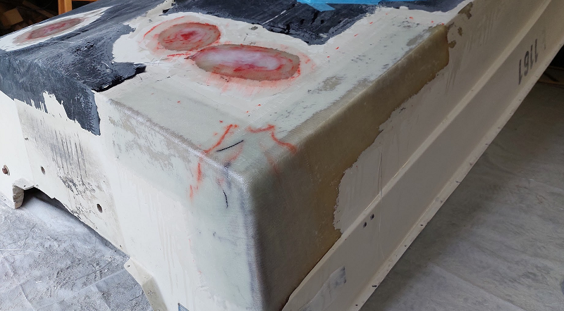

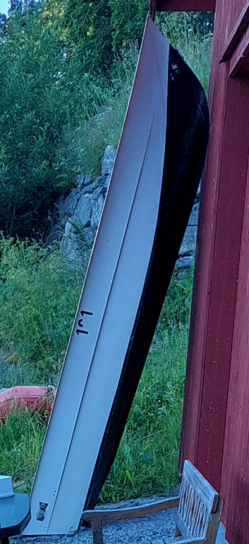

Jeg har delt en liten, gammel, åpen Selco glassfiberbåt ved fenderlista, og tatt av toppen. Fikk plastet igjen noen hull i skroget under bakerste tofte med goooood tilkomst, og angret definitivt ikke på at jeg delte båten for denne jobben.
Før jeg monterer på igjen "overdelen" med liner/ripe/motorbrønn/tofter kunne jeg tenkt meg å slipe skroget matt innvendig, og male det grått med Biltema sin 2-komponent polyuretanmaling pga gulnet/falmet gelcoat og slitte flater der føtter har tråkket i mange tiår:

(Utvendig skrog har egentlig helt fin gelcoat og trenger ikke maling).

Legger ved noen bilder av prosjektet her for moro skyld, så det ikke blir bare kjedelig tekst å lese her .... :giggle:
De røde strekene i plasten er rød sprittusj jeg tegnet på duken med, som så er blitt "oppbløtt" av epoxy.
Redigert for ordens skyld: lineren på det første bildet her skal ikke males, den blir fin med bare rubbing og polering.
