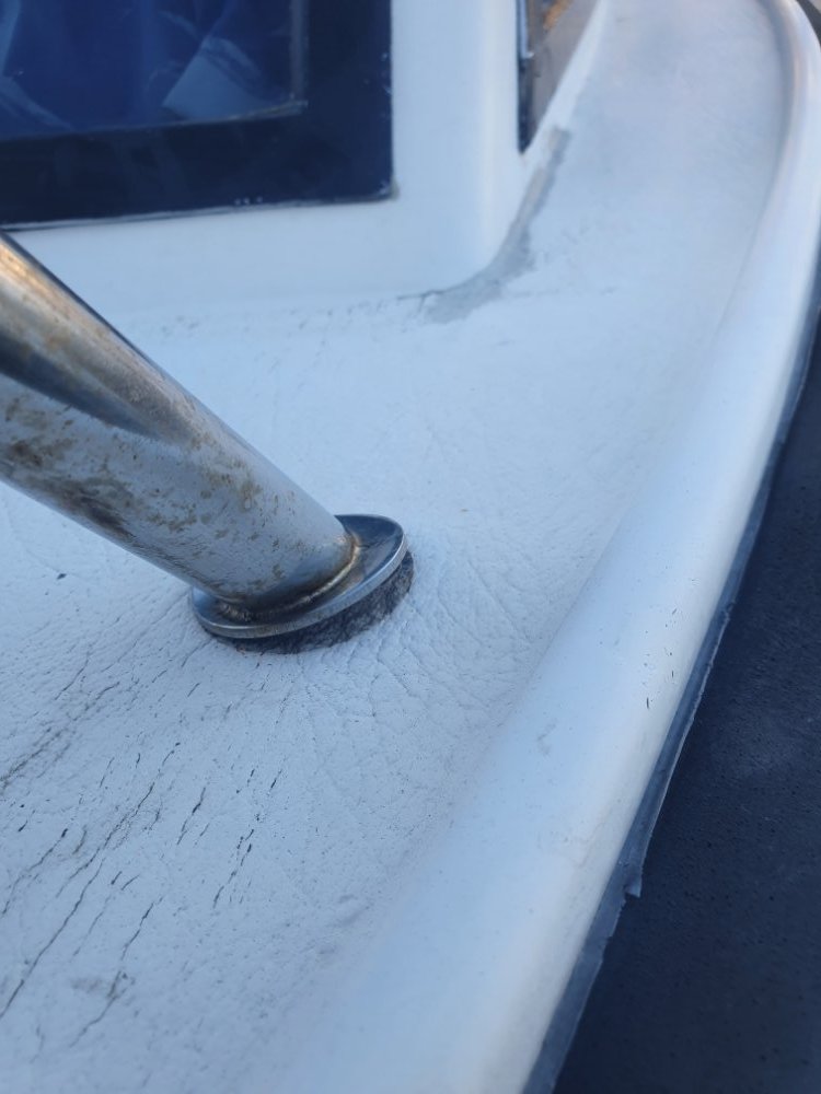

Rette opp rekkverk festene.
snus89
Lazyjack skrev 45 minutter siden:
Du må nok av med rekka i hvertfall før du går løs med slegge. Da kan du denge løs men bruk en trekloss mellom. Varme vil også hjelpe men da får du misfarging og må polere opp etterpå.
Tusen takk for svar! Ja da skal jeg skru av rekka. Det er en nidelv 24 fot! Regner jeg med av med taket i kabinen for og løsne rekka?
Lazyjack skrev 1 time siden:
Enig, men ingen grunn til å bruke varme, dette kan kaldrettes. Lurt å lage en enkel form for provisorisk jigg, og bruke en dor som ikke lager stygge merker.
