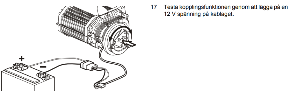

Verkstedmanualen til D4-300 ser ut til å kun anbefale og funksjonsteste ved å spenningspåsette clutch.
Se sidene 247 til 252 for hele prosessen. Kapittel 25-5

Er det noen her som vet hvor mange ohm's motstand det er i spolen/clutch'n på en d4-300 evt en d6? Eller har mulighet til å måle ? Har en kunde med vraka kompressor som gjerne vil ha båten på vannet igjen imorra
Du skal måle 2-12 ohm på spolen.
Resistans mot ECU (hvit leder) skal være 0 ohm og rød leder i området 10-20 Kohm.
