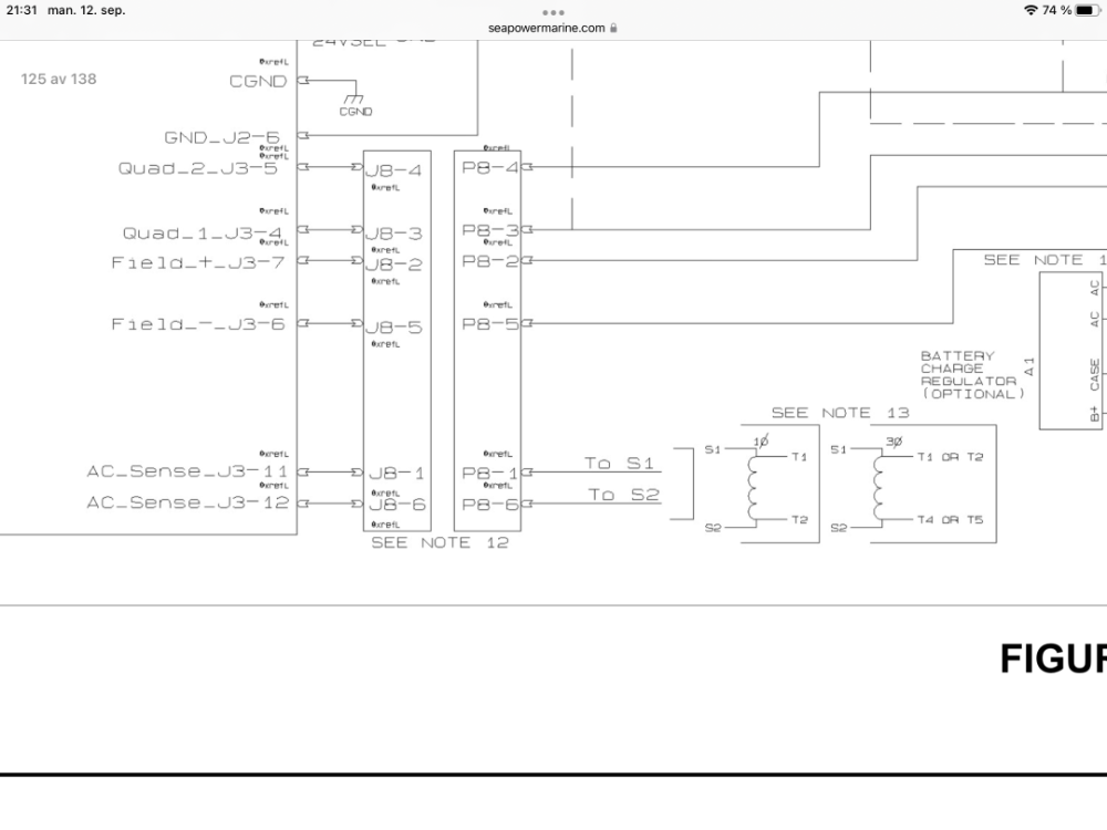

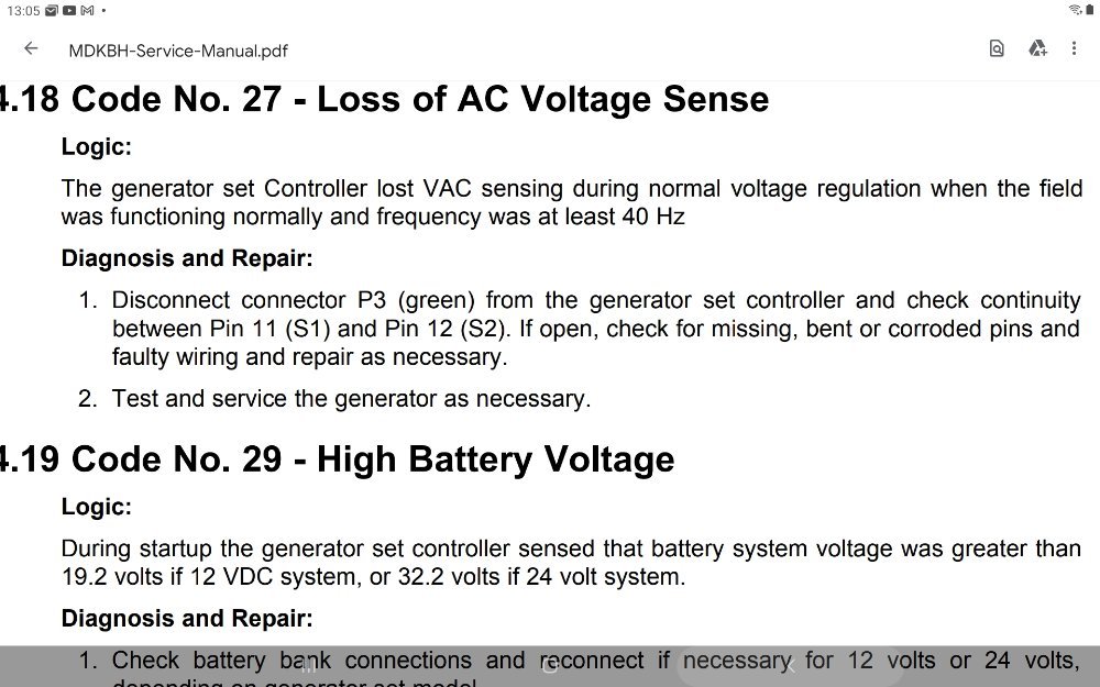

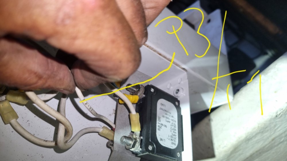

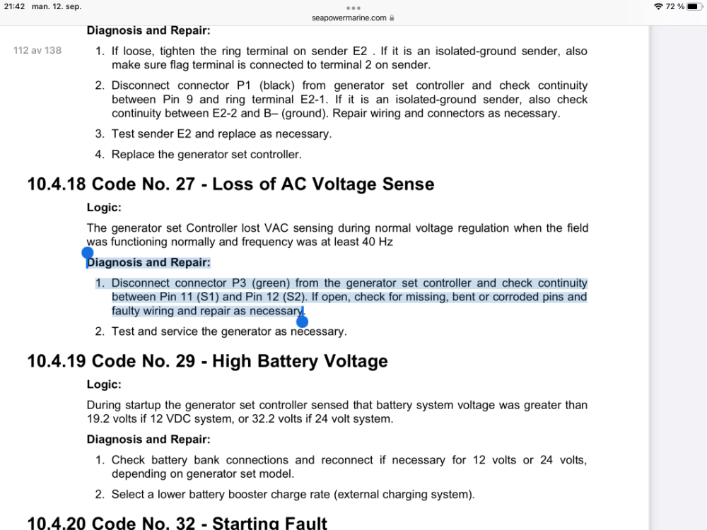

Bjørn Løvjomås Svart 12.September.2022 Emnestarter Link til dette innlegget Svart 12.September.2022 Har snakket med diverse generator folk i dag, å må si jeg er litt skuffet. Med en feilmelding gitt av generator, så vet de ikke hva som må gjøres av tiltak. Det finner jeg særdeles rart. Har lett litt selv i servicemanual funnet på nettet. Det er kode 27 jeg får opp. Disse to punkter som skal sjekkes er pin 11 og 12. De går opp til følgende steder Det er altså pin 12. Går til Jord. Pin 11 går til effektbryter Jeg forstår ikke hvorfor det skal måles continuity mellom der? Sitér dette innlegget Endelig ble det Bobåt Link to post

Princess V48 Svart 12.September.2022 Link til dette innlegget Svart 12.September.2022 (redigert) Er det mulig å koble feil? I følge skjema skal ikke kablene til jord eller effektbryter. edit: var jeg kanskje litt kjapp der. Tenkte på sens ledningene. Redigert 12.September.2022 av Princess V48 (see edit history) Sitér dette innlegget Link to post

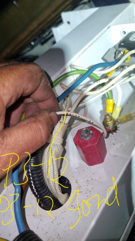

Bjørn Løvjomås Svart 12.September.2022 Emnestarter Link til dette innlegget Svart 12.September.2022 Det er sense ledningene som er det feilodene sier skal sjekkes. De er montert helt likt slik det var når jeg demonterte, å da virket generatoren, bortsett fra at den lagde fryktelig lagerlyd da Sitér dette innlegget Endelig ble det Bobåt Link to post
Bjørn Løvjomås Svart 12.September.2022 Emnestarter Link til dette innlegget Svart 12.September.2022 Princess V48 skrev 6 minutter siden: Er det mulig å koble feil? I følge skjema skal ikke kablene til jord eller effektbryter. Jeg er ikke god på å lese sånne skjema, men hvpr mener du de skal kobles? Sitér dette innlegget Endelig ble det Bobåt Link to post
Princess V48 Svart 12.September.2022 Link til dette innlegget Svart 12.September.2022 Har du gjort som manualen sier? Klarte ikke kopiere teksten, derfor bilde. Kan det være så enkelt som det står? Dårlig kontakt/brudd i kabel/sense ledning. Sitér dette innlegget Link to post

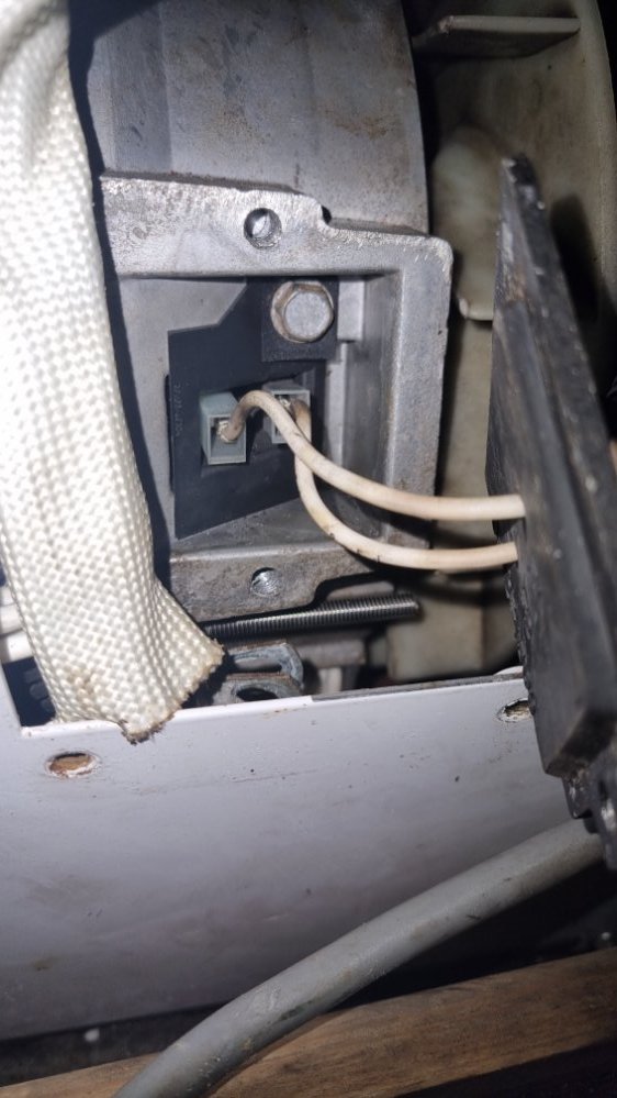

Bjørn Løvjomås Svart 12.September.2022 Emnestarter Link til dette innlegget Svart 12.September.2022 (redigert) Jeg forsøkte å måle, men usikker på om jeg fikk multimeteret til å fungere. Skal hente meg et nytt i morgen. Men ledningene opp til der de var koblet ser helt strøkne ut. Inne i strømpe til og med. Så jeg tviler på at det er brudd der. Men klarer heller ikke forstå hvordan de skal få noe form for spenning der, før generator går for fullt. Å generator stopper jo før den er kommet i fart.. Det kan jo heller ikke være forbindelse, slik jeg ser det, mellom jord og den ene fasen , slik det her står i manualen. Er vist mye jeg ikke skjønner? Redigert 12.September.2022 av Bjørn Løvjomås (see edit history) Sitér dette innlegget Endelig ble det Bobåt Link to post
Princess V48 Svart 12.September.2022 Link til dette innlegget Svart 12.September.2022 Blir litt gjetning dette når man kun ser bilder og skjema men der er ikke sikkert manualen/skjema jeg sikter til er de kablene du har bilde av. Det ser ut som det er 11 og 12 på styrekortet sens ledningene skal være tilkoblet. Sitér dette innlegget Link to post
Bjørn Løvjomås Svart 12.September.2022 Emnestarter Link til dette innlegget Svart 12.September.2022 De går fra de bildene jeg har tatt, ned til kortet. Er på J3/p3 connector. Sitér dette innlegget Endelig ble det Bobåt Link to post
