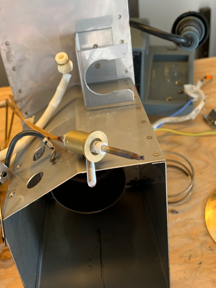

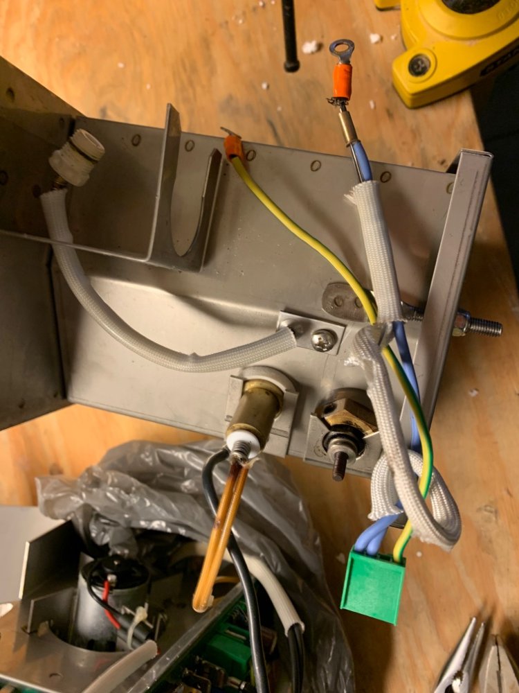

Demonterte hele apparatet og fant at en ledning som det står 1961 på, se bildet, er litt ødelagt.

Gult blinkende lys kan også være feil ved glødeplugg, eller kabler i forbindelse med den. Så du kan ta ut glødepluggen å teste den direkte med 12V med + i midten og - på kransen rundt. Gløder den så er den mest sannsynlig i orden og feilen ligger trolig med kabelen du viser til.
Denne kabelen med den grønne pluggen finnes ikke lenger, men du kan bruke en nyere kabel med annen plugg, og skifte ut pluggen.

Termostaten er vanskelig å måle, men den ser litt gammel ut. Sjekk enden på den, og om den er splittet bør den skiftes.

Termoelementet/termostaten så litt dårlig ut ja. Bør skiftes.
Jeg kan lage en slik kabel til deg, sender priser til IM.
