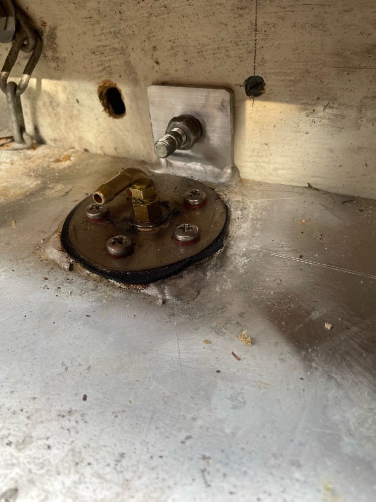

Selius M Startet 6.August.2022 Link til dette innlegget Startet 6.August.2022 (redigert) Hei. Jeg kjøpte en Nidelv 24 i sommer med en Ebersprächer D2 som ikke virker. Etter en dag med feilsøking, fant jeg heldigvis ut at den brenner som en klokke, men den fikk ikke diesel fra tanken. Det var rett og slett ikke noe «sugerør» ned i dieseltanken som kunne dra opp diesel. Varmeren og dieseltanken ble satt inn i 2012 ser det ut til, så 10 år gammelt. Noen som har noe erfaring med selve «sugerøret» gjennom tank uttaket? Jeg ser Maritim har en ny del som heter «ebersprächer tankuttak». Hos meg er tankuttaket borrer og skrudd fast, men man kan skru ut gjennomføringen i to deler. Redigert 6.August.2022 av Selius M (see edit history) Sitér dette innlegget Link to post

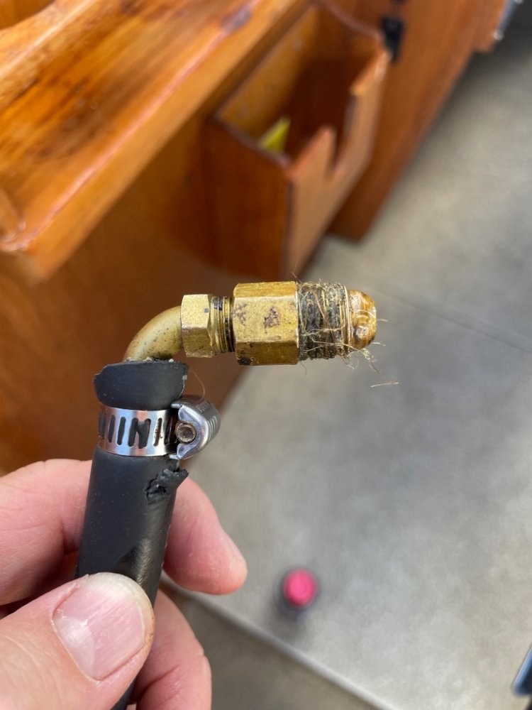

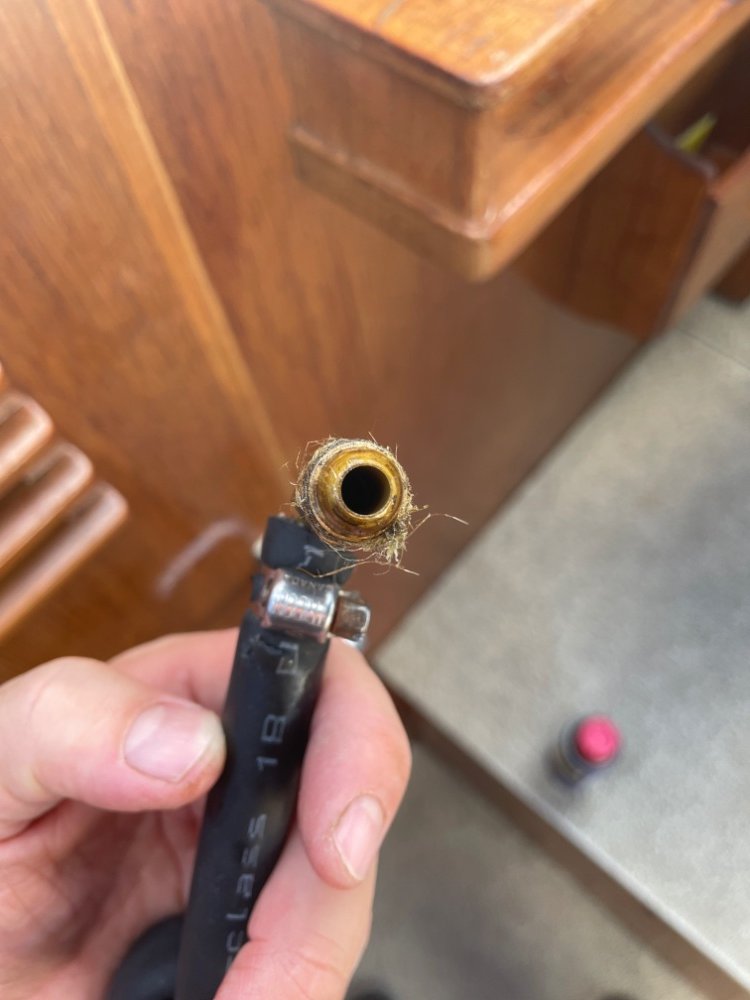

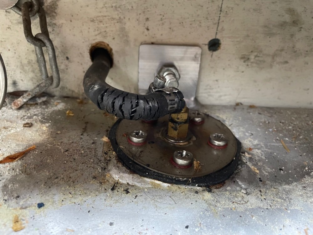

Selius M Svart 6.August.2022 Emnestarter Link til dette innlegget Svart 6.August.2022 Hei. Var det jeg gjorde. Koblet på ny og tett slange og blåste/sugde forsiktig. Det er full dieseltank, men ingen bobler eller diesel opp. Fikk blåst veldig lett rett gjennom og det kom diesel»damp» opp når jeg sugde. Virket som om sugerøret var brukket av. Hva tror du om å skru opp de 5 skruene som fester platen? Tror du det er limt eller en pakning. Da vil jeg kunne se under. Sitér dette innlegget Link to post
mons Svart 6.August.2022 Link til dette innlegget Svart 6.August.2022 Skru opp og kikk. Hvis det er limt kan du skjære løs mest mulig med en tynn kniv før du brekker opp. Langt tynt rør under der som lett kan brekke hvis båten vibrerer når du kjører. Anbefaler å kappe det nye slik at det stopper litt over inntaket til motoren. Da stopper brenneren når du er på "reservetank" Sitér dette innlegget Mons Link to post

Selius M Svart 15.September.2022 Emnestarter Link til dette innlegget Svart 15.September.2022 Konklusjonen ble: Tankuttaket som satt i båten kommer fra bilverden. (Det har jeg funnet ut i ettertid). Jeg kjøpte bare nytt uttak, borret nytt hull i tanken til det, og nå fungerer alt perfekt Sitér dette innlegget Link to post
