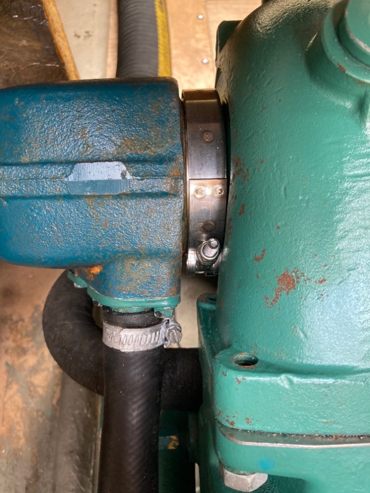

mag-la Svart 11.August.2022 Link til dette innlegget Svart 11.August.2022 Jeg fant ut det finnes 2 typer eksosklemme til min VP Tamd41-P. Monteringen gikk vesentlig bedre og lettere da jeg kjøpte den brede typen som på bildet. Sitér dette innlegget Link to post
