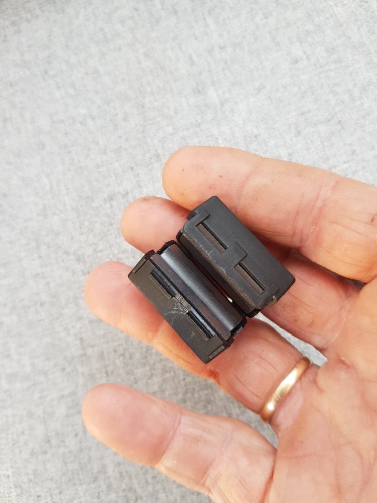

Kaptein Plast Svart 27.August.2022 Link til dette innlegget Svart 27.August.2022 Rune.f skrev On 13.8.2022 at 23.35: Oj....den skal ikke på antenne kabel da ? Nei, den får du ikke gjort stort med, dessuten skal den være som den er, med skjerm og senterleder. Det kan bli ett problem da ledninger til lampene ligger mellom de 2 lagene i taket, har prøvd å ta ned/løse lampene men skjønner ikke hvordan de skal løses, er redd de sprikker om jeg prøver å "klikke" de løs med ett glatgjern. Men dvs att ferritten skal på ledningene til lampene ? (bestilte 7mm) har det noe for seg å sette de på ledningene til plotter å ekkolodd ? har 2st i cabinen. Om du har flere ting som mottar støy fra kabling nær antenne, kan du selvfølgelig sette på de også. Prøvde å koble til vhf radion til ett frittstående/uavhengig bilbatteri som sto på bakdekket utenfor cabinen i dag men samme resultat, dvs att problemet ikke kommer "støy" fra båtens ledningsnett. Nei, det er nok smitteeffekt! Hva mener du med "flere runder" inne i ferritt ? Hvis det er ferritt av typen som klipses sammen, så prøv å få mer enn en løkke inn, jo flere ganger du får plass til, dess bedre demping. Blir mye spørsmål men håper veldig å løse dette, det er spesielt irritetende att lamper blinker/slår seg av/på når jeg dorger i mørket + att skjærmen til kameraet til dekket blir svart. Ingen dumme spørsmål! Og jeg er helt enig, nøkling av radio bør strengt tatt ikke skru av/på belysning.. :p PS....leste linken du la med, god info !! men ferritt skal altså på innledninger/tilkoblinger til lamper/plotter/annet ? å ikke på selve antenne ledning ? Stemmer, antennekabel er det liten vits i å dempe, den skal jo ha best mulig ledeevne! Sitér dette innlegget Link to post

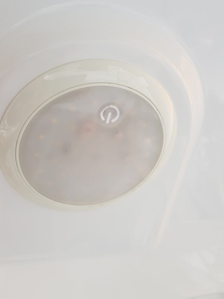

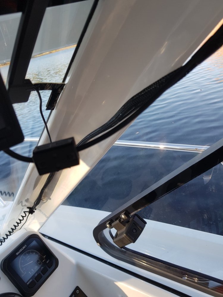

Rune.f Svart 9.September.2022 Emnestarter Link til dette innlegget Svart 9.September.2022 (redigert) Oppdatering på problemene... -Problemet med å få ned lampene er løst, ikke ! prøv å få av pynte/yttre ringen på lampen for å komme til skruene ved å vippe den løs fra ytterkant som logisk er da strammes låseclipsene mere, sett inn ett veldig lite flatjærn mellom lampen å innsiden av pynte ringen, da løser klipsene ut :)) Kan være kjekt å vite da en lampe koster en 1000lapp. -Problem med att taklamper slo seg på og kamera ble svart ved bruk av vhf.... Jeg tok ned begge lampene å klipset på en 7mm Ferritt på innledningene, de sitter 2-3cm fra begge lampene, satte også på en rundt ledningen 2-3cm fra kamera skjærmen. -Resultat....alle forstyrrelser ved bruk av vhf er 100% borte nesten magi :)) Takk til deg som kom med det tipset !! Redigert 9.September.2022 av Rune.f (see edit history) Sitér dette innlegget Link to post
