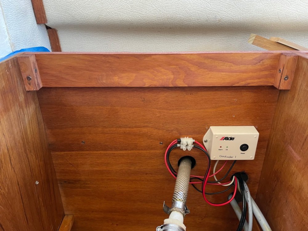

Familiesnekke Svart 31.August.2022 Emnestarter Link til dette innlegget Svart 31.August.2022 Takk for mange gode råd? Den lamineringsmetoden var jo kjempesmart, men det får bli neste prosjekt… Fargesatt spritbeis og olje på furu skal bli Det går smått fremover for en amatør som meg, og det dukker hele tiden opp småting på vegen mens jeg holder på. Det er bla. flytting av: bryter til kjøleskap, bryter til magnetventil til gassen, dobbelt 230V -stikk, lokal gassalarm nederst bak stekeovn og separat gassalarm med føler i motorrom. Så må bakveggen med ventilasjon for kjøleskapet bygges på nytt. Det er trangt, alt har rare vinkler, og det blir «100» turer inn og ut av båten for å sage «bare litt til»… Har dere noen tips til store aluminiumsplater, som kan brukes til ventilasjon? Jeg fant en sånn «bil-styling-grill» på BT; blir den bra? https://www.biltema.no/bil---mc/bilstyling/eksterior-styling/grillnetting-2000019015 Sitér dette innlegget Link to post
Grand Banks jr Svart 31.August.2022 Link til dette innlegget Svart 31.August.2022 Tenker du på ventilasjon til kjøleskap og evt liknende? Slike kanskje? https://www.ikea.com/no/no/p/metod-ventilert-sokkel-rustfritt-stal-30221458/ https://www.clasohlson.com/no/Overluftsventil-400-x-60-mm/p/36-6025 Kan fås i sort også https://www.megaflis.no/varme--klima/ventilasjon/ventiler/flexit-overstromningsrist-400x60mm-sort Sitér dette innlegget Fiskebåten: Shetland 498 - min 16" "speed sjark" - 60 HK Evinrude VRO (deaktivert VRO) Turbåten: Neptim 8000, VP TMD40A TAMD41B Link to post

Familiesnekke Svart 31.August.2022 Emnestarter Link til dette innlegget Svart 31.August.2022 Grand Banks jr skrev for 8 timer siden: Tenker du på ventilasjon til kjøleskap og evt liknende Det er til kjøleskapet, ja, men på siden og baksiden; ikke disse som passer over eller under fronten på standard hvitevarer. Jeg må ha noe som er bredere (/høyere) enn disse standardene på 40/60/100mm. 300 x 600mm hadde vært fint ?, men det er helt greit å skjære til… Chilli Solbris skrev 23 minutter siden: hvordan du lager maler. Da slipper du å sage mer enn en gang Jeg har forsøkt pappmaler før, men det blir aldri 100%; kanskje jeg er, kremt, litt for nøye…? Sitér dette innlegget Link to post

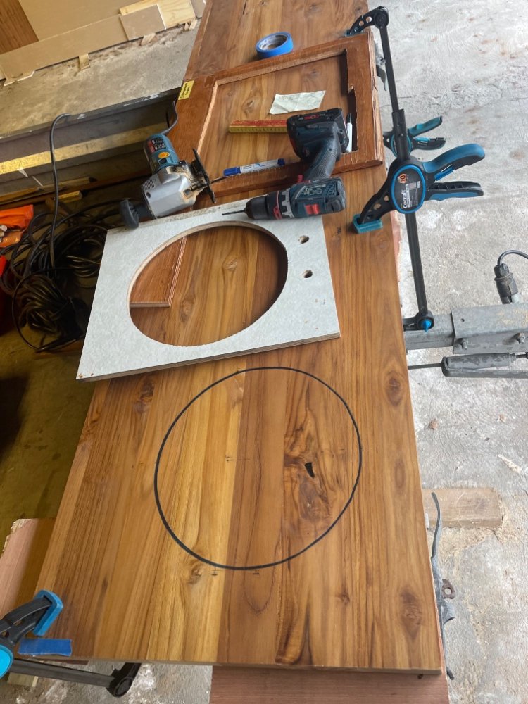

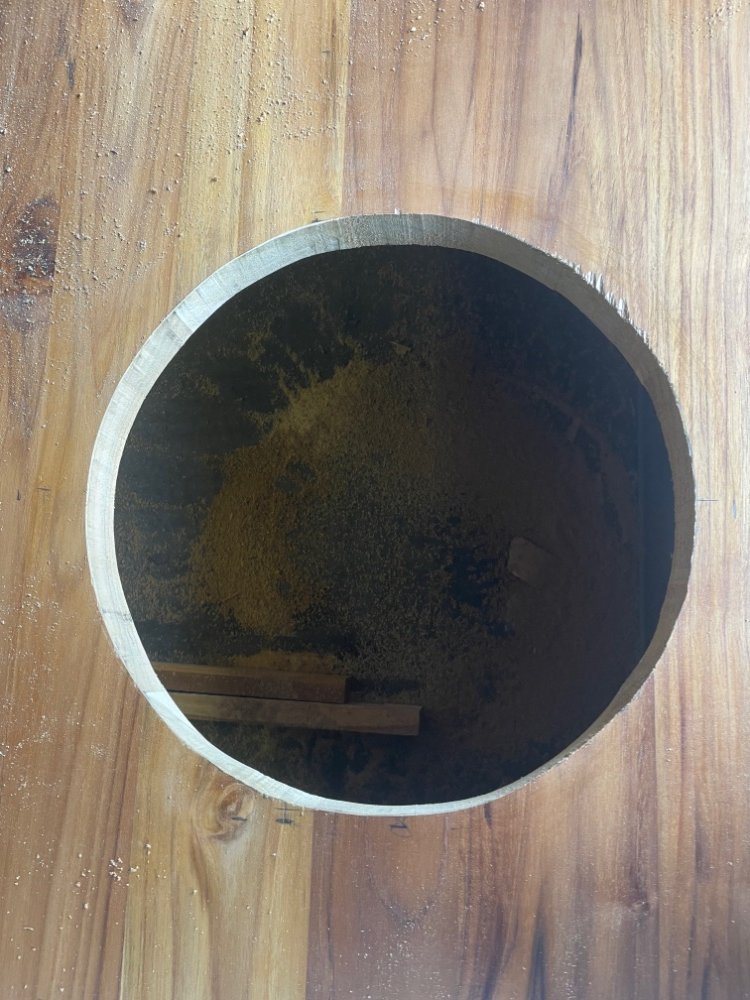

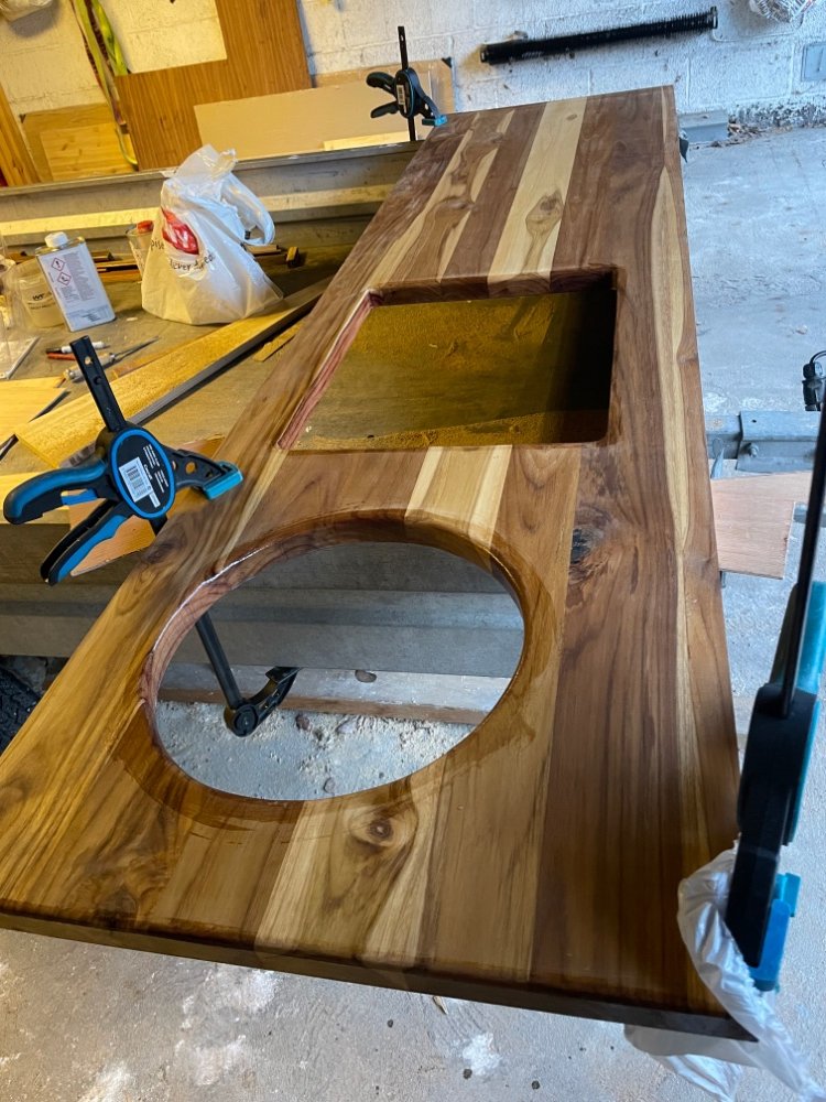

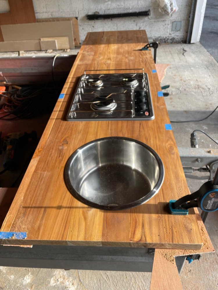

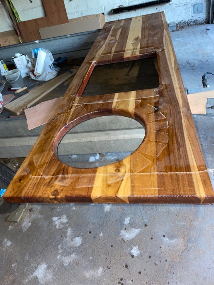

Familiesnekke Svart 5.September.2022 Emnestarter Link til dette innlegget Svart 5.September.2022 (redigert) Nå har det blitt litt fremdrift på prosjektet igjen. Benkeplate; Tilpasset yttermålene og merket av for vask og koketopp ved/i båten, og tok så benkeplaten hjem til garasjen. Kjenner jeg får litt kuttevegring når jeg skal ta hull, men kom meg gjennom det også, med dobbel- og trippelsjekk av mål, og en god gammel stikksag med nytt blad: Selv med nytt blad fliset kanten seg opp; gruff… Vask og koketopp passer Så var det endeveden da; Endte opp med følgende steg: -brukte håndfiler og sandpapir for å lage en avrundet kant på undersiden -børstet bort flis og støv, og vasket med aceton. -maskerte langs kanten på oversiden -snudde benkeplaten opp-ned -blandet opp ca 50ml epoxy med 10%aceton, og påførte dette med pensel: Da dette hadde tørket dagen etter, så pusset jeg igjen over med sandpapir, børster av slipestøv og klippet opp lengder med med BT sin 165gr glassfiber-remse. Så blandet jeg opp 100ml ufortynnet epoxy, og påførte dette med rull, før jeg la glassfiber på i flukt med overkant benk (nå under), og over avrundet kant. Så rullet jeg på mer epoxy til glassfiberen ble blank og fin. For hullet til vasken tok jeg en halvsirkel av gangen, og klippet opp det som stakk opp, for å klare å legge i buen: Da får vi håpe dette holder stand mot vanninntrengning og oppsprekking… Spritbeis på furu: Jeg har også kjøpt Liberon spritbeis «teak», og forsøkt meg på noen steder med furu som ikke syntes så godt først; sideplater og bakplate er teak, mens klossene og kryssfinerstrimmel er furu med spritbeis. Ble ikke så galt dette?! Redigert 5.September.2022 av Familiesnekke (see edit history) Sitér dette innlegget Link to post
Chilli Solbris Svart 6.September.2022 Link til dette innlegget Svart 6.September.2022 Veldig veldig godt jobba! Det ble virkelig fint. Vanninntrengning behøver du ikke å bekymre deg for! Et lite tips når du sager med stikksag. Bruk maskeringstape der du skal sage. Og du må sage fra baksiden. Skal du sage på den siden du skal ha synlig kan du kjøpe sagblader med tenner som går motsatt vei. ??? Sitér dette innlegget Mvh Chilli Solbris Båtlivet gir meg de største gleder! Og de største sorger!😂 Trenger du noe? www.solbrismaritime.no Link to post
