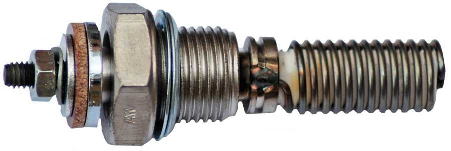

X10an Svart 1.September.2022 Link til dette innlegget Svart 1.September.2022 Hvilken type er det snakk om? Er det denne? Sitér dette innlegget Link to post
goggen000 Svart 1.September.2022 Emnestarter Link til dette innlegget Svart 1.September.2022 Ja det likner den Sitér dette innlegget Link to post
X10an Svart 1.September.2022 Link til dette innlegget Svart 1.September.2022 (redigert) Bosch - 0986257008 Beru - 0102123202 Beru - 0102123203 Beru - 0102123204 Beru - 0102124405 Beru - 408GS Beru - GH408 Eberspacher - 251384010002 Eberspacher - 251384010010 ERA - 886218 JP-GROUP - 1191800202 VW Group - 251963319D Redigert 1.September.2022 av X10an (see edit history) Sitér dette innlegget Link to post
goggen000 Svart 1.September.2022 Emnestarter Link til dette innlegget Svart 1.September.2022 Er det alternativer som passer? ? Sitér dette innlegget Link to post
X10an Svart 1.September.2022 Link til dette innlegget Svart 1.September.2022 (redigert) @goggen000 Jeg synes du skal tolke det slik ja. Redigert 1.September.2022 av X10an (see edit history) Sitér dette innlegget Link to post
goggen000 Svart 1.September.2022 Emnestarter Link til dette innlegget Svart 1.September.2022 Takk for det ? Sitér dette innlegget Link to post
