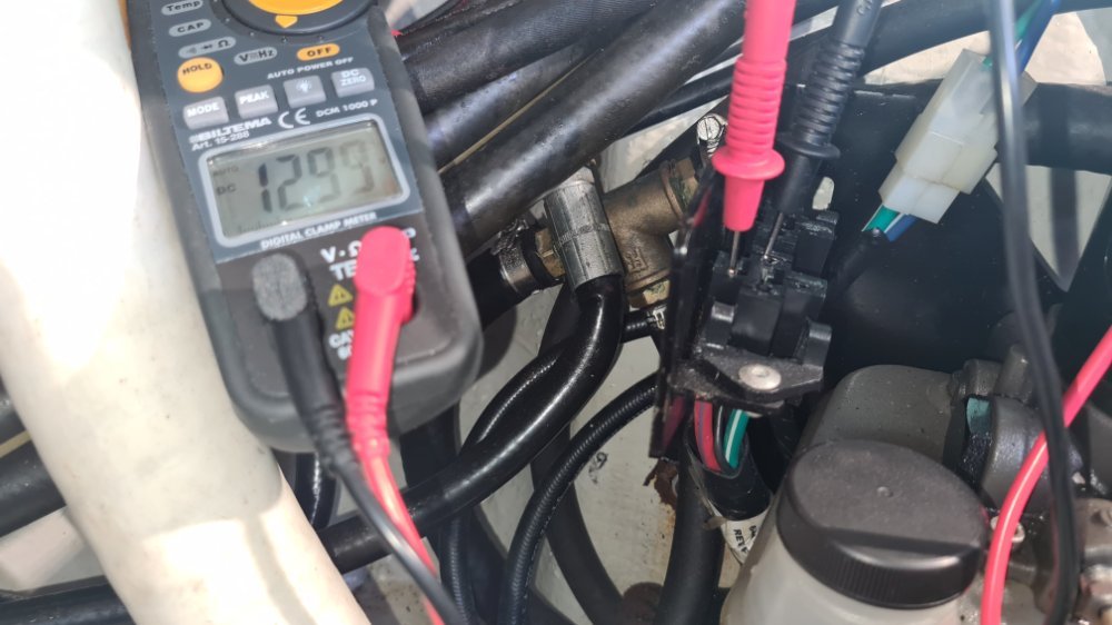

Jeg har nå sjekket litt mer. Først tok jeg av releene og sjekket om det var spenning inn til kontaktene. Og det var det. Med nyladede batterier var det nesten 13V på begge releene.

Jeg testet idag med kabler direkte fra batteriet og innpå kontaktene til motoren og da fungerte den.....
En mulig årsak kan være at du har spenning fram til releene, men pga dårlig kontakt et eller annet sted er det ikke strøm nok til å drive motoren. Prøv å måle spenning på releene (kablene ut til motoren) mens noen betjener styringspanelet. Dersom spenningen da faller ned mot null har du funnet årsaken, og da er det bare å feilsøke ledningsnettet for å finne hvor spenningstapet oppstår.
