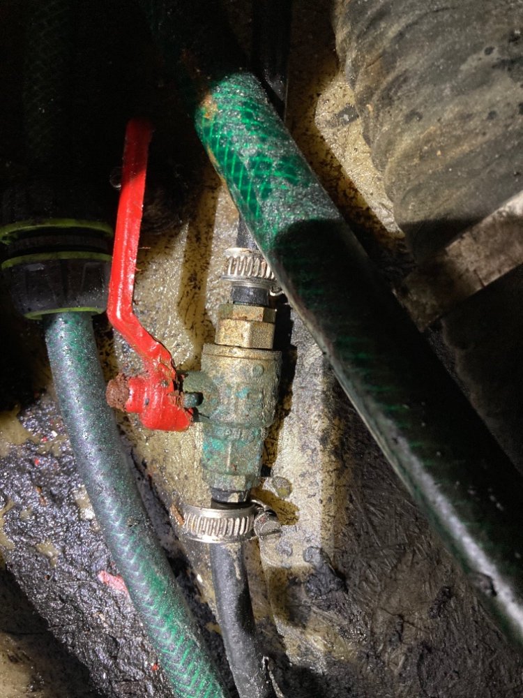

sirtroen Startet 8.September.2022 Link til dette innlegget Startet 8.September.2022 Hei! Jeg har tatt over en Selfa 22 hvor det er noen ting som ikke ser ut til å være helt i orden. Blant annet sliter jeg med tomgangen på motoren, og lavt turtall når i gir. I dag skulle jeg skifte dieselfilter, men det sluttet aldri å renne ut diesel når jeg åpnet tappepluggen på bunnen av skåla filteret står. Jeg hadde da stengt kuleventilen jeg fant under dieseltanken. Jeg tror nå at denne kanskje er ødelagt og ikke tillater den gjennomstrømningen motorbeistet trenger når den skal slippe løs alle 22 hestene. Jeg har aldri vært borti slike ventiler før. Er det noen som kan gi meg noen tips til hvilke dimensjoner jeg skal kjøpe på Biltema? Mye oppgis i tommer ser jeg. Antar jeg må ha en ventil og to slangenippler. Slangen er ca 11mm i utvendig diameter. Tar også gjerne imot tips om hvordan jeg kan gjøre dette uten for mye søl eller luft i slangen :) Det ble visst litt dieselsøl under motoren i dag, ja… Sitér dette innlegget Link to post
Tom Rør Svart 8.September.2022 Link til dette innlegget Svart 8.September.2022 (redigert) Her holder det med 1/4", da det ut som at det er en 3/8" som sitter der, men med den dimensjonen på slangen holder det. Det spørs om de har slangenippel fra 1/4", men det sjekker du når du er i butikken. Det pleier å stå dimensjonen på den ene siden av kuleventilen. Redigert 8.September.2022 av Tom Rør (see edit history) Sitér dette innlegget Link to post
sirtroen Svart 8.September.2022 Emnestarter Link til dette innlegget Svart 8.September.2022 Ja, på denne står det 10. Antar det er mm? Jeg er i grunnen mest usikker på slangeniplene. Tenker du at 1/4’’ er passe der også, slik som denne: https://www.biltema.no/batutstyr/vvs/slangenipler/slangenippel-14-x-14-2000020421 vanskelig å vite innvendig diameter på slangen. Sitér dette innlegget Link to post
dieselfan Svart 8.September.2022 Link til dette innlegget Svart 8.September.2022 Anbefaler at du bytter til bedre slangeklemmer, typen du har på bildet er dårlige på små diametre. "10" står trolig for trykklasse 10bar Sitér dette innlegget Link to post
mons Svart 8.September.2022 Link til dette innlegget Svart 8.September.2022 Lag en knekk på den øverste slangen eller klem den tett med en skrutvinge el. På en motor med trøbbel ville jeg nok spandert på nye slanger også. Da kan du ta med en bit av slangen for å få rett dimensjoner. Med nye deler monterer du krana (stengt) på passende slange, løsner den gamle fra tanken og trer på den nye i en elegant og kjapp bevegelse. Alternativt tømmer og rengjør du tanken også. Lufte må du kunne uansett, så det er bare å hoppe i det.. Sitér dette innlegget Mons Link to post

Komodo Svart 9.September.2022 Link til dette innlegget Svart 9.September.2022 Jannmar skrev for 3 timer siden: Jeg ville absolutt gjort som @monsanbefaler. Skift den gamle slangen i samme slengen. Helt klart, kan faktisk se at den er morken og sprekt. Og med de motorproblemene du beskriver ville jeg nok gått enda grundigere til verks med dieselsystemet for å eliminere feil. Og hvis du ikke er kjent med slike ventiler (som du jo sier) og slikt arbeid, så husk at du må bruke gjengetetning når du skrur inn niplene. dieselfan skrev for 11 timer siden: Anbefaler at du bytter til bedre slangeklemmer, typen du har på bildet er dårlige på små diametre. På Biltema kan du nå få slike i rustfritt. Var der i går, og så at de også har sortementsett med slike klemmer. Monteres med en avbiter, eller aller helst hovtang. https://www.biltema.no/verktoy/handverktoy/tenger/hovtang/hovtang--2000046526 Sitér dette innlegget Draco 20 blir jolle Skroggjennomføringer og materialkvalitet DIY Badeplattform DIY Anker i syrefast Link to post
sirtroen Svart 12.September.2022 Emnestarter Link til dette innlegget Svart 12.September.2022 Det viser seg at dette var dieselreturen. Tilførselen var tredd i en hageslange under dollbordet, og ikke langs bunnen i båten slik denne var. Kuleventilen var i topp stand. Sitér dette innlegget Link to post
