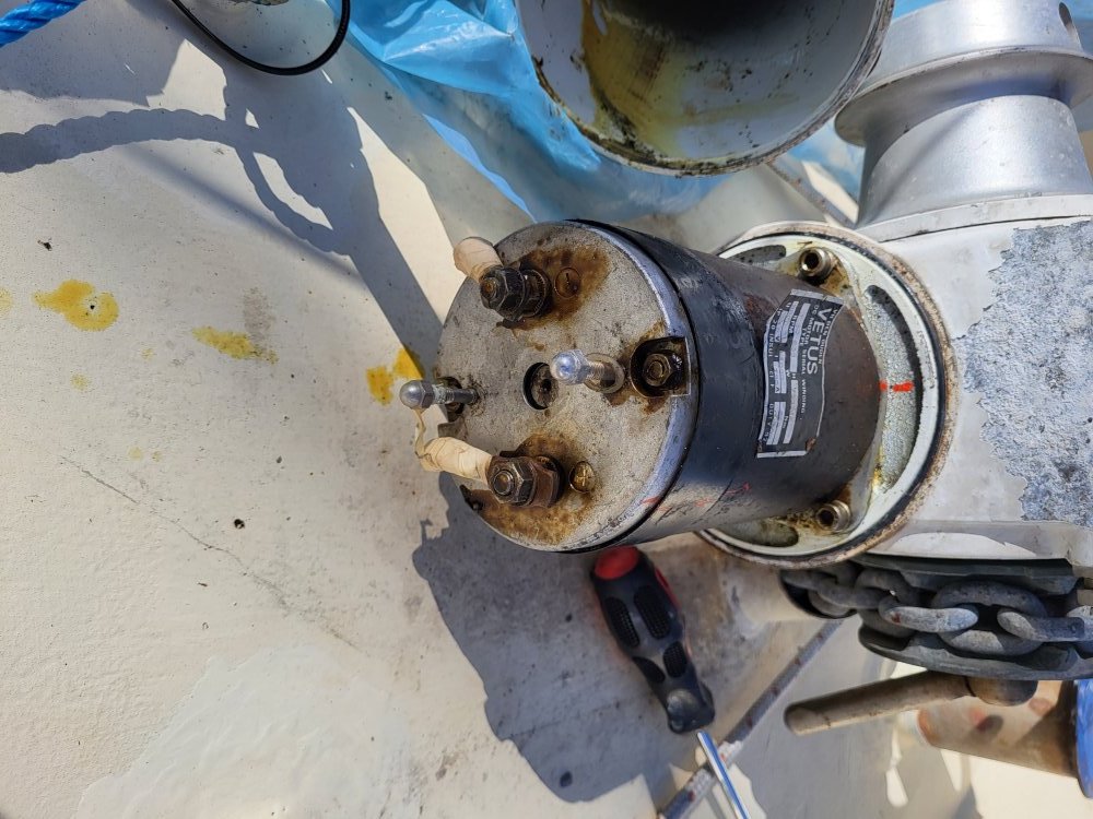

Så bra. Denne motoren ble Dusjet med Biltema 'techtyl' (fra sprayboks) år 2002. Siden har ikke lokket vært av inntil winchen ble plukket av for et par uker siden:
Dette er en Vetus Alexander som var ny rundt 1985.
Men kjør på gutta, skru det i filler og lag lekkasjer :-) Og for all del, følg instruksjonsboken. En del wincher trenger mer vedlikehold enn andre. Spesielt der motoren henger under dekket.
Nå blir Alexander satt til lager og erstattet med en Lofrans Tigres.
