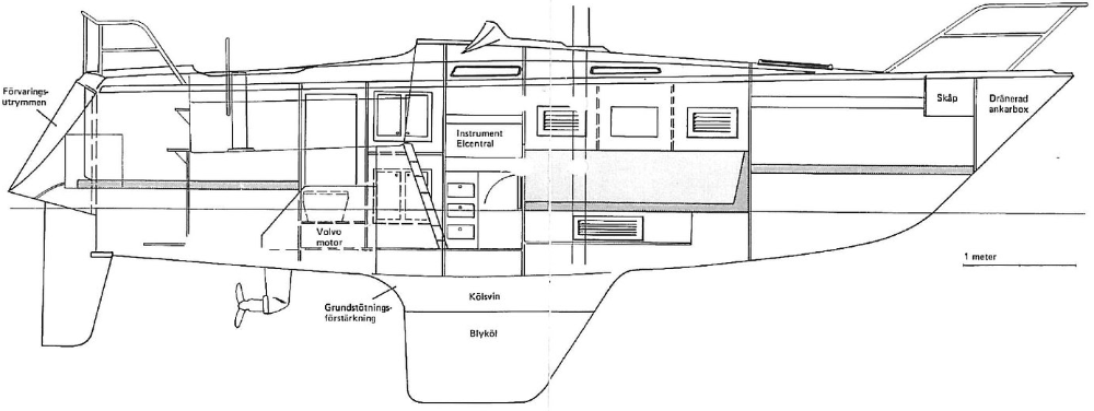

pirlo Svart 28.September.2022 Link til dette innlegget Svart 28.September.2022 De som løfter ordner det. Det går som regel fint å lirke seg innimellom stag og vant, så jeg ville ikke gjort noe der. Det viktigste du kan gjøre er i mine øyne at du finner ut hvor drevet er under båten, og setter på et tydelig merke på sidene av båten, slik at løftestroppene holder seg unna propell og drev. Sitér dette innlegget Link to post
shipahoy Svart 28.September.2022 Link til dette innlegget Svart 28.September.2022 Jeg ville skrevet ut denne tegningen (https://www.flickr.com/photos/hepp/445365101) og vist til truckføreren så han vet hvordan skroget ser ut under vann. Sitér dette innlegget Link to post
