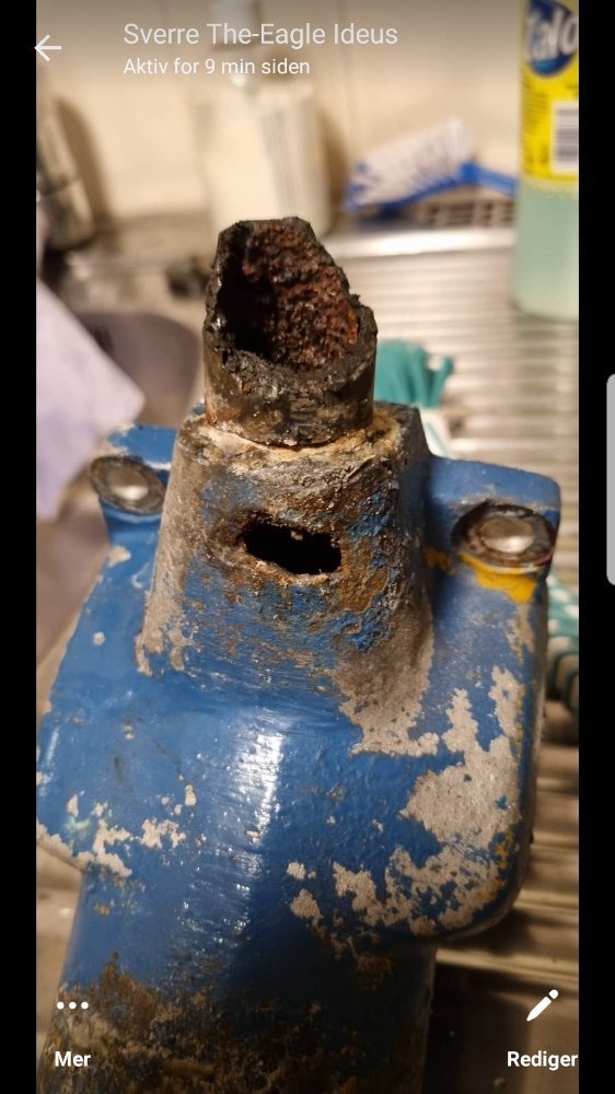

Black sea Startet 28.September.2022 Link til dette innlegget Startet 28.September.2022 (redigert) Hei. Vi har fått tæret hull i eksosbendet på våres Perkins 4.236. Noen som har noe slikt liggende ? Noen som veit om dette lar seg sveises ? Redigert 28.September.2022 av Black sea (see edit history) Sitér dette innlegget Link to post
husky dane 85 Svart 28.September.2022 Link til dette innlegget Svart 28.September.2022 Er vel forbruke ting dette,kjøp nytt Sitér dette innlegget Link to post
dieselfan Svart 28.September.2022 Link til dette innlegget Svart 28.September.2022 Black sea skrev for 2 timer siden: Noen som veit om dette lar seg sveises ? Er utrolig mye lettere å gi deg et brukbart svar og du deler et bilde... Er det lokal tæring er det er riktig god mulighet, er det hele manifolden som er tynn på mange strategiske steder så blir det teknisk vanskeligere og ikke lønnsomt å sette bort som betalt jobb. Sitér dette innlegget Link to post
Black sea Svart 29.September.2022 Emnestarter Link til dette innlegget Svart 29.September.2022 Hei Dieselfan. Her ser du bildet. Sitér dette innlegget Link to post

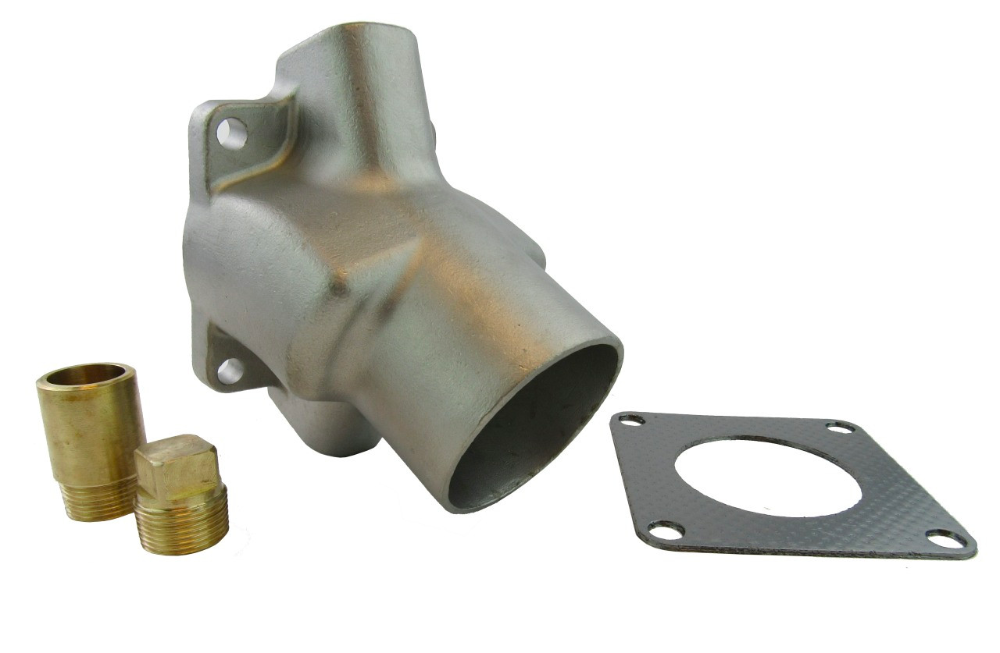

alfaalfa Svart 29.September.2022 Link til dette innlegget Svart 29.September.2022 Er det denne her du mener? https://www.parts4engines.com/perkins-4-236-316-stainless-steel-lowline-exhaust-outlet/ Sitér dette innlegget Link to post
Black sea Svart 29.September.2022 Emnestarter Link til dette innlegget Svart 29.September.2022 Hei. Ja det er den men den er ikke å få tak i der heller. Sitér dette innlegget Link to post

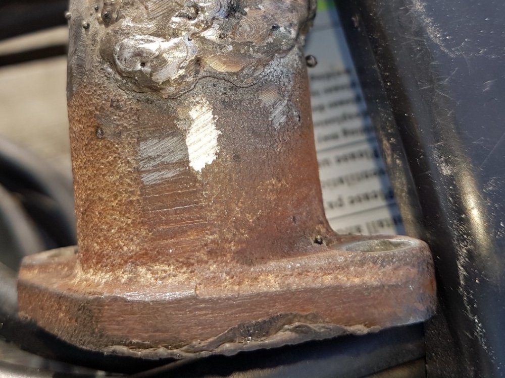

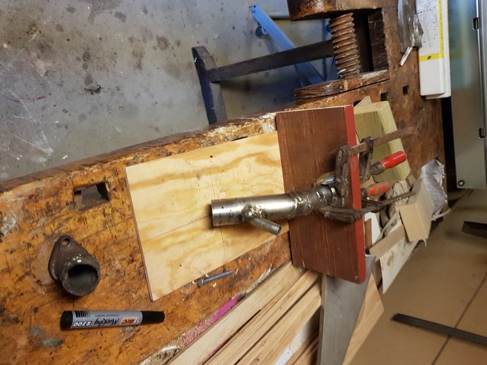

Hulda Svart 29.September.2022 Link til dette innlegget Svart 29.September.2022 Er det jern, eller er det aluminium? Jeg hadde noe tilsvarende på aggregatet. Det var støpejern og fullstendig 'markspist'. Nokså enkelt å lage et nytt: Sitér dette innlegget Link to post
Black sea Svart 29.September.2022 Emnestarter Link til dette innlegget Svart 29.September.2022 Er Aluminium eller annet lettmetall. Vært innom sveise verksted nå. Må bare få ut rørstussen så mente dem det gikk an å sveise på ei plate men lovet ikke noe, Sitér dette innlegget Link to post
alfaalfa Svart 29.September.2022 Link til dette innlegget Svart 29.September.2022 https://hdimarine.net/product/p4236l-cast-stainless-steel-mixing-elbow/ Det står at den er "In Stock" og herfra har jeg kjøpt til min Yanmar 6lp - gode varer... Sitér dette innlegget Link to post
