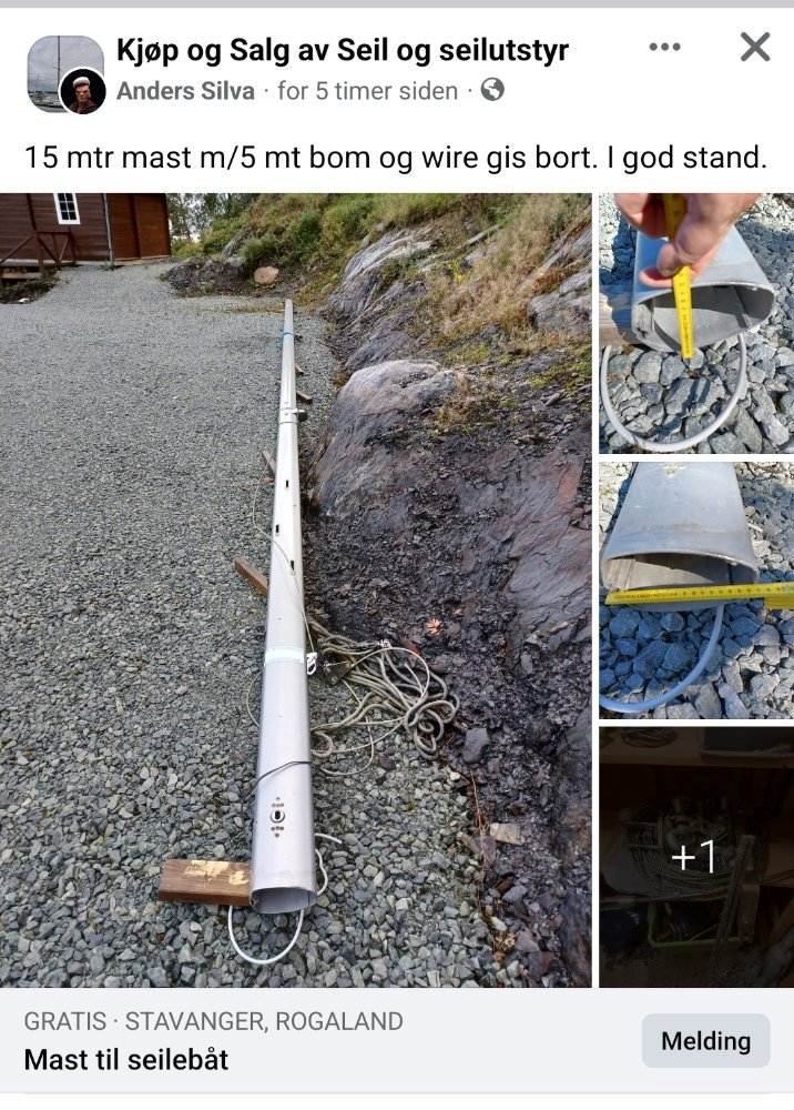

Morten_L Svart 10.Oktober.2022 Link til dette innlegget Svart 10.Oktober.2022 Kom over denne? Kan det være noe? Enten kappe den til rett høyde eller om det er lik profil bare flytte over alt utstyret fra din til denne? Har flyttet over salingshorn, fallbokser, bomfeste og alt annet løst fra en skadet masthead rigg til en uskadet brøkdelsrigg med samme profil for en seilervenn i havna. Var en helt overkommelig jobb det. Sitér dette innlegget Link to post
Geo von Krogh Svart 15.Oktober.2022 Emnestarter Link til dette innlegget Svart 15.Oktober.2022 Morten_L skrev On 10.10.2022 at 23.31: Kom over denne? Kan det være noe? Enten kappe den til rett høyde eller om det er lik profil bare flytte over alt utstyret fra din til denne? Har flyttet over salingshorn, fallbokser, bomfeste og alt annet løst fra en skadet masthead rigg til en uskadet brøkdelsrigg med samme profil for en seilervenn i havna. Var en helt overkommelig jobb det. Det er en mulighet. Har sett meg ut tre master (4 med denne), som kan brukes. Alle innebærer å kappe til mast og vanter. Venter bare spent på tilbakemelding fra forsikringen. Sitér dette innlegget Link to post
