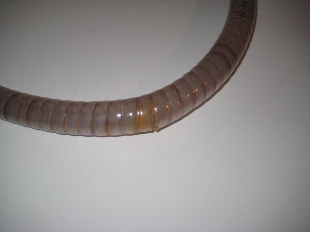

Hva som bragte båten ref i SXK til synkeferdig status var lekkasje inn til spiralen som så rustet og vibrerte hull i slangen. Do-slangen min har vært der den er i minst 10 år. Men for meg er det et stykke derfra og til å bruke den på motoren. I hht en Volvo-kompis, brukte italienere også denne slangen som eksosslange, med særdeles lav suksessrate.

Hej
Här är den omtalade slangen, satt original monterat på en Hallberg Rassy 36
Hälsningar Ove
