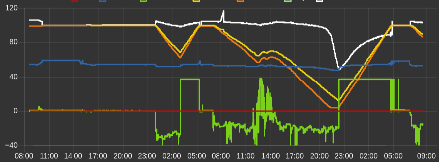

SveinHa Svart 14.November.2022 Link til dette innlegget Svart 14.November.2022 Her er et ferskt eksempel på utlading-lading av kombibank lithium/bly: Tegnforklaring: Gul: Total SOC (State Of Charge) Oransje: Lithium SOC Hvit: Bly SOC Grønn: Strøm ut/inn Blå: Batterispenning. Utladingen er tydelig etter hverandre, lithium først og deretter bly. Ladingen er litt mer parallell enn jeg antok. SOC hentes fra Victron Smartshunt for total batteripakke, BMS for lithium og bly beregnes ut fra de 2 andre. Lading er fra inverter som i dette eksempelet er stilt inn på 40A og solceller. Sitér dette innlegget Vaksinehistorie, forelesning om propaganda fra Free University of Toronto (kortversjon 6 min). Brosjyre Barnevaksiner. Link to post
Maika Svart 14.November.2022 Link til dette innlegget Svart 14.November.2022 Hva slags BMS bruker du, @SveinHa? Sitér dette innlegget Link to post
SveinHa Svart 14.November.2022 Link til dette innlegget Svart 14.November.2022 Maika skrev 12 minutter siden: Hva slags BMS JK/JiKong 200A med 2A aktiv balancer. Sitér dette innlegget Vaksinehistorie, forelesning om propaganda fra Free University of Toronto (kortversjon 6 min). Brosjyre Barnevaksiner. Link to post
