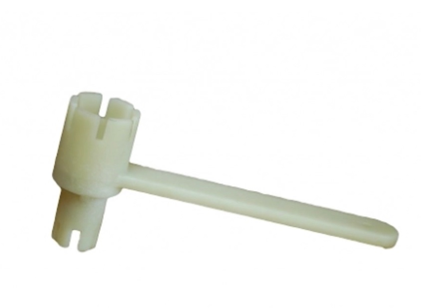

Kaptein Nemo Startet 13.November.2022 Link til dette innlegget Startet 13.November.2022 Er det noen i Bergen som kan låne meg eller lei ut verktøy til å ta ut ventil til Zodiac 2015 modell. Sitér dette innlegget Link to post
Brigg Svart 14.November.2022 Link til dette innlegget Svart 14.November.2022 Så det finnes eget verktøy for dette. Jeg har bare satt kjeften på spisstanga mot kantene i ventilen og brukt denne til å skru ut ventilen med. Sitér dette innlegget Viksund 340 St. Cruz: Tre-roms fritidsbolig med to terasser og fleksibel beliggenhet. 2009 - 0000: Viksund 340 St.Cruz Fly m/VP D6-370/HS80AE 2003 - 2009: Halco 29 Offshore Fly m/VP 41B/290DP Link to post
Honduras Svart 16.November.2022 Link til dette innlegget Svart 16.November.2022 (redigert) Jeg hadde tidligere RIB med tilsvarende ventil. Jeg lagde meg dette med ei passende pipe fra Biltema og ei kappeskive. Finn ut hvilken utvendig pipediameter som passer i ventilen, og kapp ned så du står igjen med ønsket antall tapper/hakk. Gjort på 10 minutter? Redigert 16.November.2022 av Honduras (see edit history) Sitér dette innlegget * Prosjekt Glen-L Squirt * Prosjekt Lagringsstativ påhengsmotor * Prosjekt 4 fot vugge Link to post
