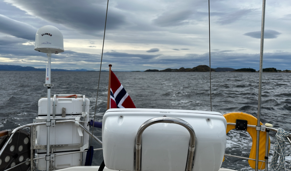

Arne Henriksen Svart 9.Desember.2022 Link til dette innlegget Svart 9.Desember.2022 Jeg har TP-Link MR600 som er 4G+, og selv om jeg nok tror at en moderne iPhone dytter data raskere direkte over 4G enn via wifi og en ruter, funker dette meget bra her. Ruteren står montert ute i en gammel Glomex 3G-dome, så sikkert OK signal, men var ikke noe stort problem når den lå inne i dekksalongen heller. Har jevnlig kjørt speedtest via ruter fra PC/telefon og får som oftest i området 100-120MBps. 5G ville jeg ikke kastet bort penger på foreløpig, dårlig dekning og kort rekkevidde. Sitér dette innlegget mvh, Arne www.tiarora.no Link to post
