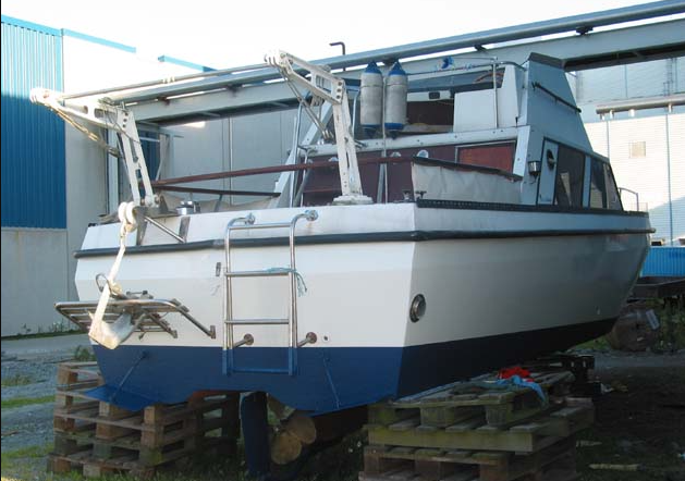

Gullfisk Startet 11.Desember.2022 Link til dette innlegget Startet 11.Desember.2022 Hvorfor plassereres eksosgjennomføringer ofte i vannlinje/under vann? På min båt, Viknes 1030, sitter det antatt syrefast eksosgjennomføring i vannlinja på styrbord side av akterspeilet. Det har vært flere tråder med tæring i slike, og det er vel ikke uvanlig å måtte skifte disse etter 10 års tid. Jeg har lyst til å flytte min ca 1/4 bredde innover akterspeilet under badeplattform, og godt over vannlinja, og lage den i glassfiber/polyester, med en godt utstikk på ca 20 cm. Ulempen slik den er i dag, er jo å ha et 127 mm hull under vann, og at det spruter opp på plattform når båten ligger rolig. Eksosen kan i noen tilfeller bli dratt inn av turbulens av bakveggen. Vil det ha noen ulemper bortsett fra plask fra kjølevannet? Lydmessig under fart blir vel det samme, eksosen er over vann i dag også. Sitér dette innlegget Link to post
SveinHa Svart 11.Desember.2022 Link til dette innlegget Svart 11.Desember.2022 Gullfisk skrev 16 minutter siden: . Ulempen slik den er i dag, er jo å ha et 127 mm hull under vann Det har jo absolutt et sikkerhetsaspekt... Jeg har veldig sansen for eksos ut i siden over vann. Som der jeg plasserte det på SummerDreamen: Blåser eksosen såpass langt ut at den ikke havner i dragsuget... Sitér dette innlegget Mine kjøretøy pr i dag: "NittiNitti": -90 Land Rover 90, "Bimbo": -93 BMW R1100RS, "Helmut": -08 Knaus Sunliner 808 Grunnet intensiv sensur og shadowbanning har jeg forlatt Fakebook, Insta og Twitter for godt, dere finner meg på https://mewe.com/i/sveinhauge og Telegram Mahatma Gandhi, 1869-1948: Vaksinasjon er en barbarisk praksis og en av de mest fatale av alle vrangforestillinger som er aktuelle i vår tid. Samvittighetsfulle motstandere av vaksinasjon bør om nødvendig stå alene mot hele verden for å forsvare sin overbevisning. Barnevaksiner Link to post

SveinHa Svart 11.Desember.2022 Link til dette innlegget Svart 11.Desember.2022 På slik båt er det rikelig med Ø20-25 pølsefendre. Selve gjennomføringen er bare en vanlig ss klemflens som er sveist feil vei på røret men den kan jo selvsagt pyntes litt på med skrå avvisere slik at treverk ikke huker seg fast... Sitér dette innlegget Mine kjøretøy pr i dag: "NittiNitti": -90 Land Rover 90, "Bimbo": -93 BMW R1100RS, "Helmut": -08 Knaus Sunliner 808 Grunnet intensiv sensur og shadowbanning har jeg forlatt Fakebook, Insta og Twitter for godt, dere finner meg på https://mewe.com/i/sveinhauge og Telegram Mahatma Gandhi, 1869-1948: Vaksinasjon er en barbarisk praksis og en av de mest fatale av alle vrangforestillinger som er aktuelle i vår tid. Samvittighetsfulle motstandere av vaksinasjon bør om nødvendig stå alene mot hele verden for å forsvare sin overbevisning. Barnevaksiner Link to post
