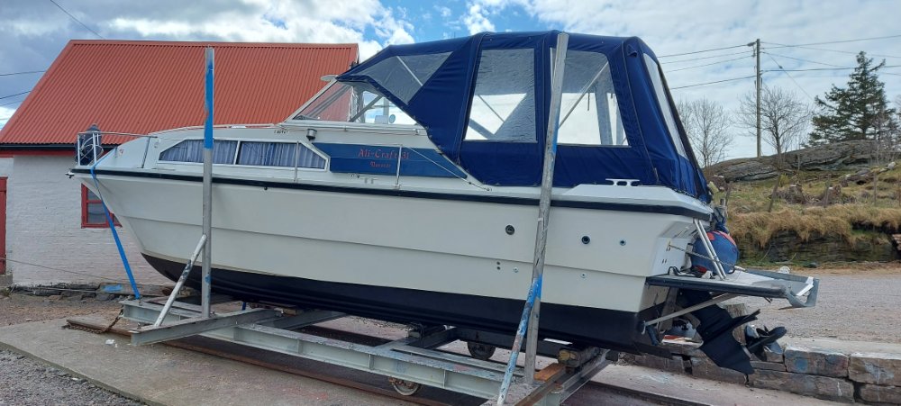

`Laffen Svart 29.Desember.2022 Link til dette innlegget Svart 29.Desember.2022 (redigert) Jeg lakkerte både skrog og overbyggning med Epifanes 2K. Utendørs uten overbygg med rulle i fjor vår (en sesong på sjøen nå). Er relativt godt fornøyd med resultatet (noen overganger er synlige, men satser på at de lar seg polere ut til våren). Lessons learned er at overbygg er en absolutt fordel da litt vindrag tørker lakken for fort. Var mest skeptisk til holdbarhet, men lakken er knall hard og tåler en støyt (gummien på utriggerene i båsen gir seg før lakken på skroget) Redigert 29.Desember.2022 av `Laffen (see edit history) Sitér dette innlegget Link to post
`Laffen Svart 29.Desember.2022 Link til dette innlegget Svart 29.Desember.2022 Hiver inn et "før" bilde også... Sitér dette innlegget Link to post
