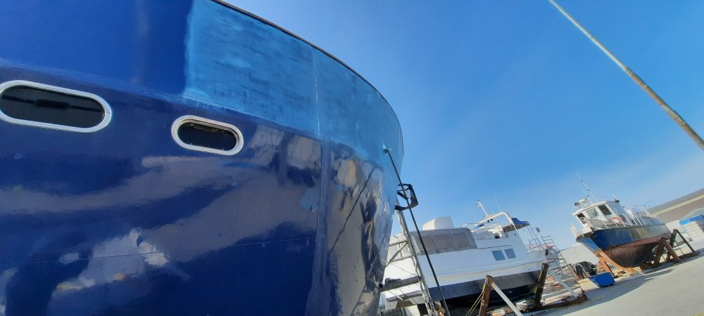

Knude Svart 8.Januar.2023 Link til dette innlegget Svart 8.Januar.2023 (redigert) For å kommentere det denne tråden handler om. For å slippe alle utfordringer ved å sparkle å bygge opp en blå overflate på min båt valgte jeg å legge på polyretan lakk oppå mattpusset gelcoat. Etter mattsliping med 180 k med eksenter sliper ble overflaten støvsugd for så å vaske med rent vann. Så rullet med korthåret rulle renset dor løse fiber med klebe børste Lykke til ! Redigert 8.Januar.2023 av Knude (see edit history) Sitér dette innlegget Bygger 47 fot Trawler Yacht tegnet av Bruce Roberts Goodson Bygge 47 fot Trawler Yacht fra cd til ferdig båt Link to post
Chilli Solbris Svart 8.Januar.2023 Link til dette innlegget Svart 8.Januar.2023 Knude skrev for 2 timer siden: For å kommentere det denne tråden handler om. For å slippe alle utfordringer ved å sparkle å bygge opp en blå overflate på min båt valgte jeg å legge på polyretan lakk oppå mattpusset gelcoat. Etter mattsliping med 180 k med eksenter sliper ble overflaten støvsugd for så å vaske med rent vann. Så rullet med korthåret rulle renset dor løse fiber med klebe børste Lykke til ! @Knude har brukt De Ijssell Double Coat Double UV. Sitér dette innlegget Mvh Chilli Solbris Båtlivet gir meg de største gleder! Og de største sorger!😂 Trenger du noe? www.solbrismaritime.no Link to post
