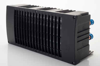

Har vannbåren varme ombord og prøvd prinsippet som du sier. Varmtvannstank har EL-kolbe på ca 1kw. Kjørte sirkulasjonspumpe ut på radiator/defroster-anlegget. I praksis kom det svært lite varme. Under 1kw etter min bedømmelse.
Usikker på hvor stor varmesløyfe det er for vannet og om denne greier å ta opp 1kw fra varmtvannstanken og til vannet som sirkulerer.
De selger egene EL-kobler for slike anlegg. Jeg har også vurdert bruke en vanlig mini-varmtvannstank å sette inn i sløyfa.

En sånn isotherm, eller webasto defroster er bare en viftekonvektor som fordeler varme fra varmtvann den blir tilført. min isotherm har effekt på 10kw ved 80 grader vann. og en eber på 4,2 kw litt mindre type. det er ikke angitt mengde vann, men dette må stå i forhold, selvsagt. der må nok sirkulere en betydelig mengde vann for at denne effekten skal være tilfelle.
Om man kjører inn 1200w på berederelementet vil man omtrent kunne ta ut det samme gjennom en slik sak. med fratrekk av sirkulasjonspumpe og vifte. der forsvinner litt energi til flytting av vann og luft.

Jeg har diesel vannvarmer, vv-tank og defroster i egen sløyfe, skilt fra motor med varmeksler. I havn får jeg luftvarme ved å kjøre vannvarmer og defroster. Da leser jeg av ca 80 grader på vannsløyfa.
Har forsøkt det du spør om. Tenkte at på landstrøm kunne jeg bruke vv-tank til å varme sløyfa, men det funker ikke. Får ikke mer enn ca 30 grader på vannet i sløyfa. Det gir svært liten effekt på defrosteren.
