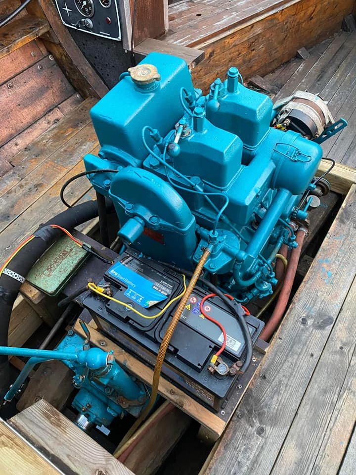

Ellers litt morsomt å se at motoren er flott og nymalt, mens slanger, slangeklemmer og kabler ser ut til å være fra tidlig syttitall. Rare prioriteringer hos enkelte båteiere...
