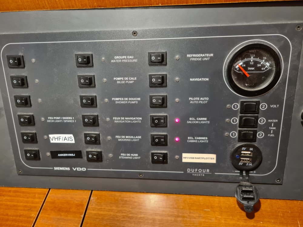

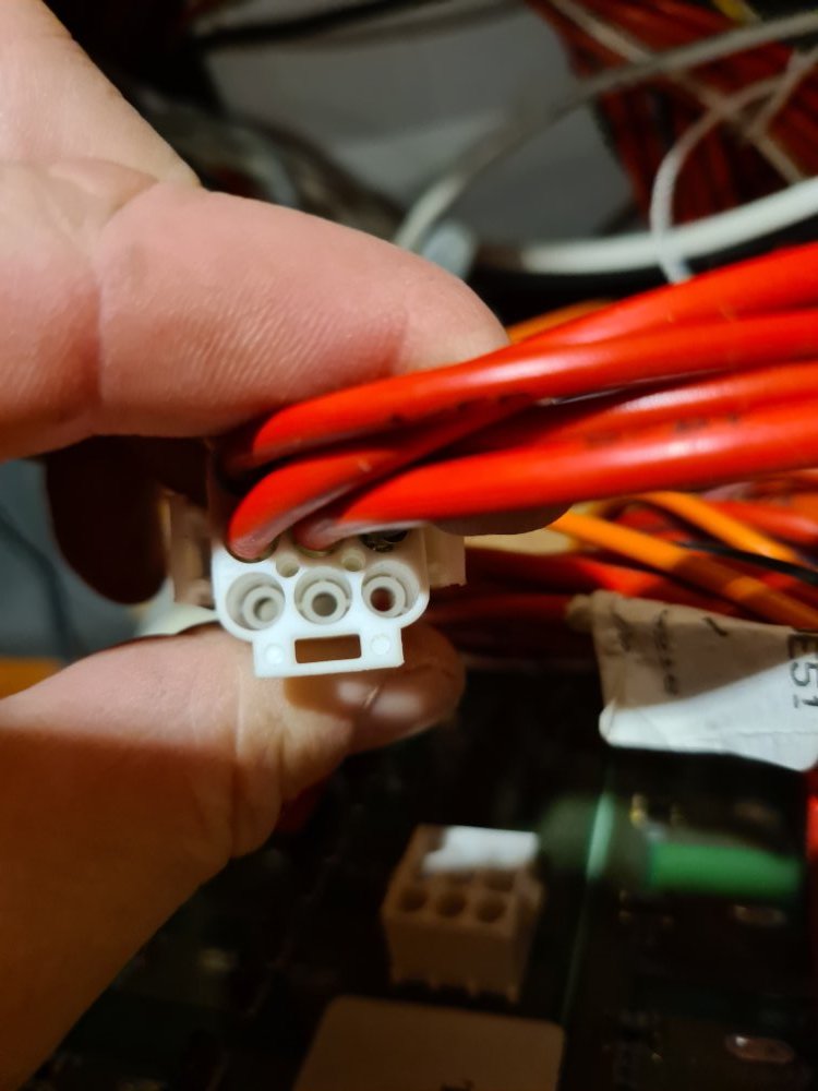

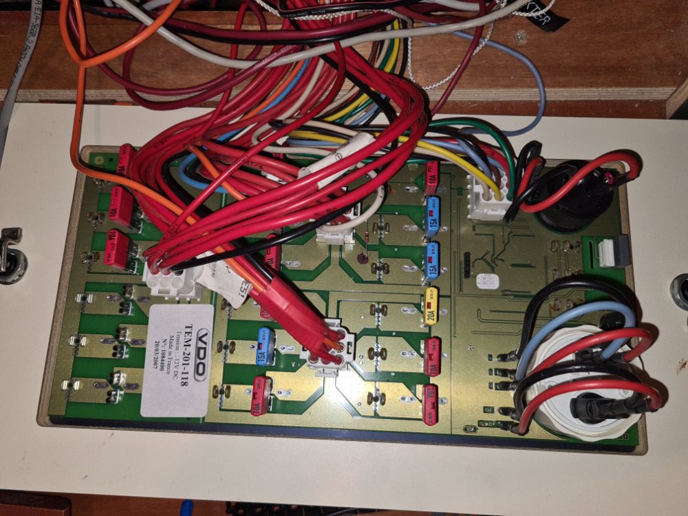

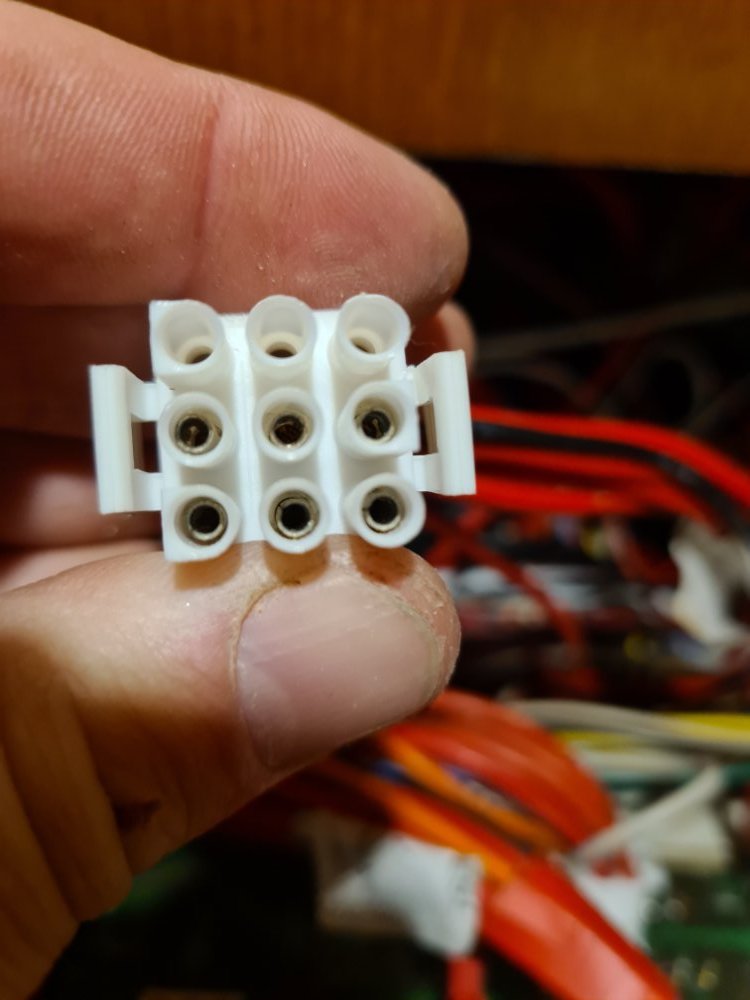

Morten_L Startet 6.Januar.2023 Link til dette innlegget Startet 6.Januar.2023 I bryterpanelet I båten er det 3 ledige brytere der det bare var blindplugg. Har funnet og montert riktige brytere og hovedkortet bak bryterpanelet er klargjort, men i multipluggen ut til resten av båten er det bare tom hull til de tre bryterne. Hvor kan jeg kjøpe riktige kabelsko som passer i pluggen? Siden av pluggen mot hovedkortet Og andre siden Fremsiden av panelet De øverste tre bryterne til venstre er nye Skulle veldig gjerne fått laget etiketter med likt utseende som de andre til de nye og tre som har utvidet bruk....! Og baksiden av panelet Nederst til venstre er de nye bryterne. Har ikke loddet dem inn og montert sikring enda Sitér dette innlegget Link to post
ivar Svart 6.Januar.2023 Link til dette innlegget Svart 6.Januar.2023 kunne jo ligne litt på Molex..? Du får ta en titt om du finner noe lignende her: https://www.elfa.se/en/manufacturer/molex/man_mlx?q=*&filter_Manufacturer=Molex&filter_categoryCodePathROOT%2Fcat-L2D_379527=cat-L2D_2062864&filter_Buyable=1&filter_Manufacturer=Molex&filter_categoryCodePathROOT=cat-L2D_379527&filter_categoryCodePathROOT/cat-L2D_379527=cat-L2D_2062864 Sitér dette innlegget Lurøy / Svalbard. Båter: Gromling 15/60 Yamaha / Wesling 490 m/80 Yamaha / Yamarin 5940 m/ F115 Yamaha / Achilles LS4 (RIP) Aquaquick MS265 West Commando 270 m/ 4hk Yamaha Link to post
`Laffen Svart 6.Januar.2023 Link til dette innlegget Svart 6.Januar.2023 Det er en MLX connector, Molex PN: 50841090 (male) 50842090 (female) Sitér dette innlegget Link to post
Morten_L Svart 6.Januar.2023 Emnestarter Link til dette innlegget Svart 6.Januar.2023 @ivar og Laffen `Laffen skrev On 6.1.2023 at 13.57: Det er en MLX connector, Molex PN: 50841090 (male) 50842090 (female) Vis hele sitatet Steike, dere er gode! Hva skulle en gjort uten Baatplassen! Da er det ferdig kabler med riktig kabelako til kontakten på vei fra Elfa distrelect, måtte riktignok bestille 10stk, men til 5,92/stk eks mva går det helt fint med noen ekstra Sitér dette innlegget Link to post
hansa82 Svart 6.Januar.2023 Link til dette innlegget Svart 6.Januar.2023 Ang. etiketter, så finnes det blank dymo-tape med alle slags farger på bokstavene. Ebay. feks. Er vel enkleste måte å få nogen lunde lik merking på. Sitér dette innlegget Link to post
PanzerHans Svart 7.Januar.2023 Link til dette innlegget Svart 7.Januar.2023 (redigert) Er ikke Dymoen varmebasert? Min erfaring er at de til slutt ender opp farget og uleselige etter noen år. Har selv holdt meg til sånne plastmerket som man setter tallet sammen selv på ledninger, og så plastskilt som man bestiller på nettet for knapper. Redigert 7.Januar.2023 av PanzerHans (see edit history) Sitér dette innlegget Link to post
Bouncer Svart 10.Januar.2023 Link til dette innlegget Svart 10.Januar.2023 Kanskje klistreetikett i transparent vinyl kan brukes: https://www.markmaster.com/no/editor?material=5 Antallet kan justeres ? Sitér dette innlegget Link to post
Morten_L Svart 10.Januar.2023 Emnestarter Link til dette innlegget Svart 10.Januar.2023 hansa82 skrev On 6.1.2023 at 15.04: Ang. etiketter, så finnes det blank dymo-tape med alle slags farger på bokstavene. Ebay. feks. Er vel enkleste måte å få nogen lunde lik merking på. Vis hele sitatet Takk for tips, var ikke klar over at de kom i klar også. Har forsøkt med sort som en ser på bildet. Men ikke forsøkt å finne rett font på dymoen Bouncer skrev On 10.1.2023 at 9.02: Kanskje klistreetikett i transparent vinyl kan brukes: https://www.markmaster.com/no/editor?material=5 Antallet kan justeres ? Vis hele sitatet Aha, der begynner vi å snakke. Takk for tips! Sitér dette innlegget Link to post
Maika Svart 10.Januar.2023 Link til dette innlegget Svart 10.Januar.2023 En lasergraveringsmaskin gir vel best resultat, og den kan man jo ha det mye moro med :D Sitér dette innlegget Link to post
Morten_L Svart 10.Januar.2023 Emnestarter Link til dette innlegget Svart 10.Januar.2023 Maika skrev On 10.1.2023 at 12.59: En lasergraveringsmaskin gir vel best resultat, og den kan man jo ha det mye moro med :D Vis hele sitatet Oh! Enda en kul dings på ønskelisten! Sitér dette innlegget Link to post
