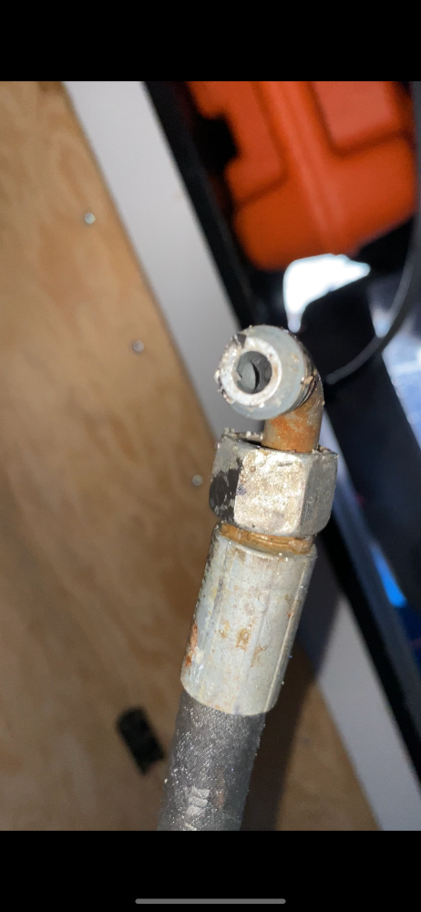

jonase87 Startet 17.Januar.2023 Link til dette innlegget Startet 17.Januar.2023 (redigert) Har noen vært borte i merket rolls royce fra Tennfjord? Har slanger og rattpumpe men mangler styresylinder. Har ingen peiling på hvordan jeg finner riktig, motoren er av en 2006 suzuki modell, utenbords. Er det noen som har vært borte i dette og vet hvordan man finner riktig? Redigert 17.Januar.2023 av jonase87 (see edit history) Sitér dette innlegget Link to post

jonase87 Svart 18.Januar.2023 Emnestarter Link til dette innlegget Svart 18.Januar.2023 (redigert) Hjertelig! Ja altså det er en 30HK motor:) Jeg var i butikken Maritim og han mente han fant en mest sannsynlig som passa men sa at slangene var han veldig usikker på. Så det er det jeg mest bekymrer meg før, men står dette i dokumentet, prøvde se men skjønner jo lite:( Redigert 18.Januar.2023 av jonase87 (see edit history) Sitér dette innlegget Link to post
Okkaby Svart 18.Januar.2023 Link til dette innlegget Svart 18.Januar.2023 Slanger får du overgangen til hos Tess/Hydroscand eller andre som selger slanger å fittings. Å til 30hk så trenger du ikke noen kraftige sylinder heller. Så der kan det meste brukes. Har du slanger ute av båten, så tar du med disse og sylinder til butikken når du skal ha overgang. Så fikser de overgang til deg. Sitér dette innlegget Link to post

bellen Svart 20.Januar.2023 Link til dette innlegget Svart 20.Januar.2023 (redigert) Som tidligere nevnt, alle sylindere passer, men du må kansje ha overganger fra slange til sylinder. Og Tess og Hydroscand har allerede blitt nevnt, desse hjelper deg. Redigert 20.Januar.2023 av bellen (see edit history) Sitér dette innlegget Link to post
