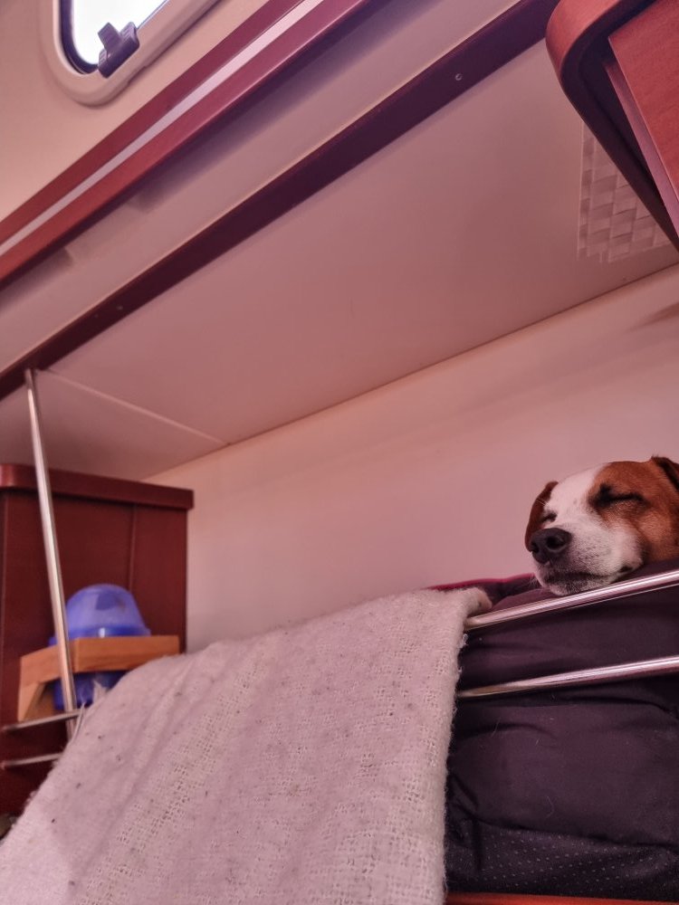

5nacks Svart 22.Januar.2023 Link til dette innlegget Svart 22.Januar.2023 Her er det montert en holder for boksen. En i hvert rom. Tror det er hjemmemekk fra forrige eier. Sitér dette innlegget Link to post
