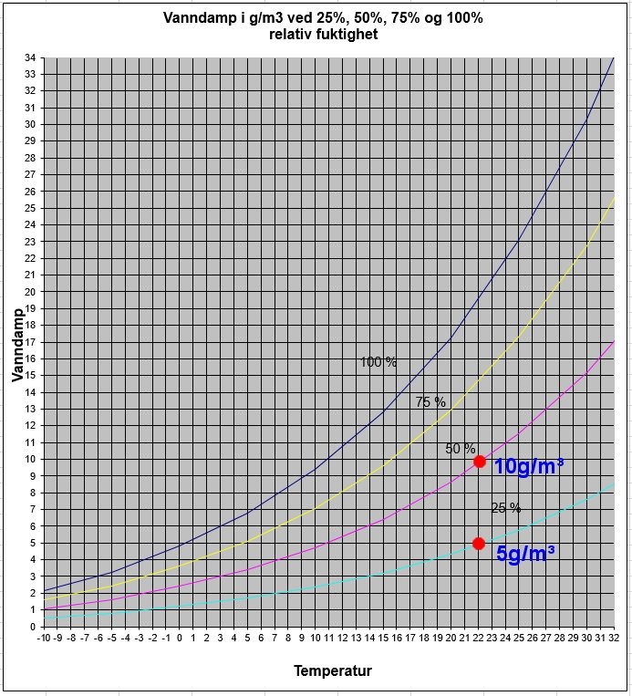

Lars H. Svart 23.Januar.2023 Link til dette innlegget Svart 23.Januar.2023 tobixen skrev 45 minutter siden: Det er nok mye religion her - men jeg tror også på at det finnes settinger hvor det kan gi mening med "fuktslukere". Har man et rom med et par hundre liter luft som kan holdes nesten hermetisk lukket, så tror jeg på at en "tørrball" kan gjøre nytte for seg. Religion er en ting, og fysikkens lover noe annet,- heldigvis. Når du sier "hermetisk lukket, er du inne på noe. Suger man opp fuktigheten i et rom med åpninger, kommer det bare ny fuktighet inn. Men har man et helt tett rom, kan man med effektiv fuktighetsfjerner komme ned mot 0% relativ fuktighet, - teoretisk. Salongen på min Saga 27 er vel med litt hoderegning på rundt 15m². Ut fra diagrammet nedenfor kan en da se at med en temperaturen på +10°C og en relativ fuktighet på 75%, er det faktisk ikke mer enn ca. 1,1dl vann i luften. Ved 22°C og 50% relativ fuktighet er det 2,3dl i salongen. Så skal man få ut litervis med vann, må man ha en stooor salong eller sette et vindu på gløtt slik at man får tørket opp noe av luften ute også, he he. Sitér dette innlegget Lars H. Helgesen, "Kapteinen" på Trudelutt (Saga27) med hjemmehavn i Son, Oslofjorden Nettsteder jeg drifter: trudelutt.com oljepionerene.no Skipshunden vår Som Paschuan i Soten sa på 1920-tallet: Ja, inte är jag mätt, men törstig är jag. Link to post
Fantino Svart 23.Januar.2023 Link til dette innlegget Svart 23.Januar.2023 @Lars H. Den der er veldig interessant. Jeg har ikke luftfukter ombord og ligger på sjøen hele året. Bruker normalt et par frostvakter men i år koster det 7.50 kr/kWh så jeg har frostsikret overalt med frostvæske. Min metode er å la dieselvarmer gå i et døgn slik at temperaturen er høy og all fuktighet fordamper, slår så over på ventilasjon og sørger for å få ut all den varme lufta og erstatte den med tørr og kald uteluft (gjør dette når det er kalt og tørt ute), og ‘skalket’ så lukene. Da inneholder innelufta lite vann og siden den er litt varmere enn utelufta har den lavere relativ fuktighet og litt å gå på ift fuktslag ved temperaturendringer. Det samme gjelder jo med dugg i bilen? Varm opp og få den fuktige lufta ut, ellers er det like ille neste gang. Har vel også lært etter hvert at har jeg et fuktproblem i båten så har jeg en lekkasje et eller annet sted, jeg vet bare ikke om det ennå.. Sitér dette innlegget Link to post
tobixen Svart 23.Januar.2023 Link til dette innlegget Svart 23.Januar.2023 17 minutes ago, Lars H. said: Men har man et helt tett rom, kan man med effektiv fuktighetsfjerner komme ned mot 0% relativ fuktighet, - teoretisk. I praksis har fuktighetsfjernere alltid en nedre grense - men ja, jeg ser hvor du vil hen. Jeg sjekket også litt på nett nå, og finner at det er ca 11g per kubikkmeter med luft ved 15C og 85% RF. Selv i en relativt stor båt er det ikke snakk om mange liter med luft som kan avfuktes. Men det er noen forutsetninger som må stå seg til: Selv om den nedre delen av båter normalt er hermetisk lukket, så er den øvre delen sjeldent godt nok lukket - det vil normalt være noe utskifting av lufta. Hvor mange liter med luft vil skiftes ut i en "normal" båt i løpet av ett døgn? Jeg tror at muggangrep i båt relativt ofte skyldes regnvannslekkasjer - ja, dekket på en båt bør også være potte tett, men i realiteten har mange båter problemer med diverse lekkasjer bl.a. ifbm skruehull, vinduer og whatnot. Det er ikke bare lufta i en fuktig båt som rommer fuktighet - puter, klær og diverse kan inneholde relativt store mengder fukt. Jeg har ikke referanser, men har lest erfaringer fra folk som har kjørt luftavfukter i båt - de første par døgnene kunne de fjerne mange liter med vann, men deretter var båten tørr, og luftavfukteren hentet relativt lite ut. Båten må ikke være i bruk - det genereres litersvis med fukt per dag når folk bor på båten og driver på med matlaging, pusting, etc. ... og sikkert flere andre faktorer som jeg ikke kommer på. Sitér dette innlegget Wherever I lay my anchor, that's my home - https://solveig.oslo.no/ Link to post
tobixen Svart 23.Januar.2023 Link til dette innlegget Svart 23.Januar.2023 (redigert) 31 minutes ago, Fantino said: Min metode er å la dieselvarmer gå i et døgn slik at temperaturen er høy og all fuktighet fordamper, slår så over på ventilasjon og sørger for å få ut all den varme lufta og erstatte den med tørr og kald uteluft (gjør dette når det er kalt og tørt ute), Dette er en effektiv og anerkjent måte å kvitte seg med fukt på - så lenge det er kaldt ute. 31 minutes ago, Fantino said: og ‘skalket’ så lukene. Da inneholder innelufta lite vann og siden den er litt varmere enn utelufta har den lavere relativ fuktighet og litt å gå på ift fuktslag ved temperaturendringer. Det samme gjelder jo med dugg i bilen? Varm opp og få den fuktige lufta ut, ellers er det like ille neste gang. Det er vel ofte heller motsatt? Dersom det er mye sne eller vått vær ute, og man frekvent går inn og ut av bilen, blir det etterhvert en soild vanndam på matta på innsiden av bilen. Dersom man så kjører en lang tur og får varmet bilen skikkelig opp, vil noe av dette vannet fordampe. Når man så parkerer bilen i mange minusgrader, vil den fuktige varme lufta i bilen kjøles ned, og vannet i lufta vil kondensere, så da er det stor sannsynlighet for at man må skrape vekk is fra innsiden av vinduet neste gang bilen er i bruk. I kaldt vær er det viktig å lufte godt ut før bilen parkeres, eksempelvis ved å la alle dørene stå åpen en stund etter ankomst, eller ved å kjøre det siste stykket med vinduet åpent. Alternativt, full vifte, men helst med kald luft det siste stykket før parkering. Er det normalt bare én bruker av bilen kan man tidvis se relativt tydelig at det er på førersiden at man må fjerne mest is fra innsiden. 31 minutes ago, Fantino said: Har vel også lært etter hvert at har jeg et fuktproblem i båten så har jeg en lekkasje et eller annet sted, jeg vet bare ikke om det ennå.. Det er, som jeg nevnte i mitt forrige innlegg, et svært godt poeng. Redigert 23.Januar.2023 av tobixen (see edit history) Sitér dette innlegget Wherever I lay my anchor, that's my home - https://solveig.oslo.no/ Link to post
