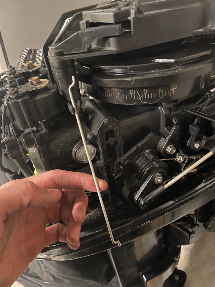

Ovee92 Startet 4.Februar.2023 Link til dette innlegget Startet 4.Februar.2023 Har akkurat byttet stator på en Mercury/Viking 10, men når alt skal skrues på plass klarer jeg ikke å se hvor stanga her skal festes. noen som vet? Kommentar fra moderator: Tittel redigert. Sitér dette innlegget Link to post
SveinHa Svart 4.Februar.2023 Link til dette innlegget Svart 4.Februar.2023 Tipper den er til å hindre start i gir. Se hva som beveger seg når du girer så skal du finne noe den passer inn i... Sitér dette innlegget Vaksinehistorie, forelesning om propaganda fra Free University of Toronto (kortversjon 6 min). Brosjyre Barnevaksiner. Link to post

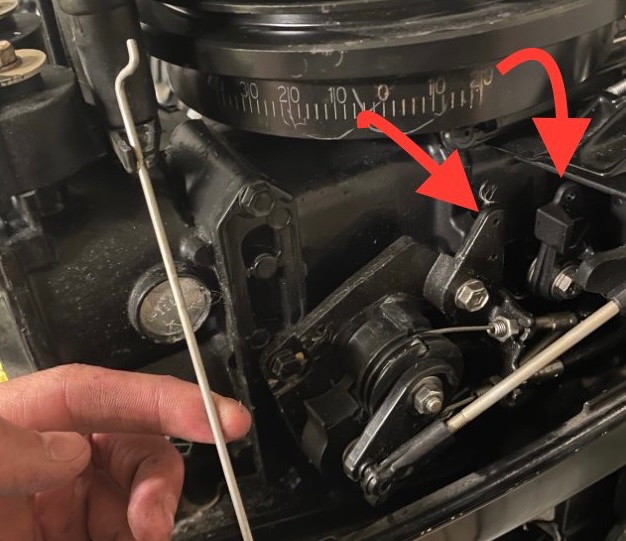

Hakkannen Svart 4.Februar.2023 Link til dette innlegget Svart 4.Februar.2023 Sjekk ut hull som kan virke å passe med staget (lignende hullene som her er vist med piler), se gjerne etter spor etter slitasje, noe som kan lede deg inn på rett spor? Sitér dette innlegget Link to post

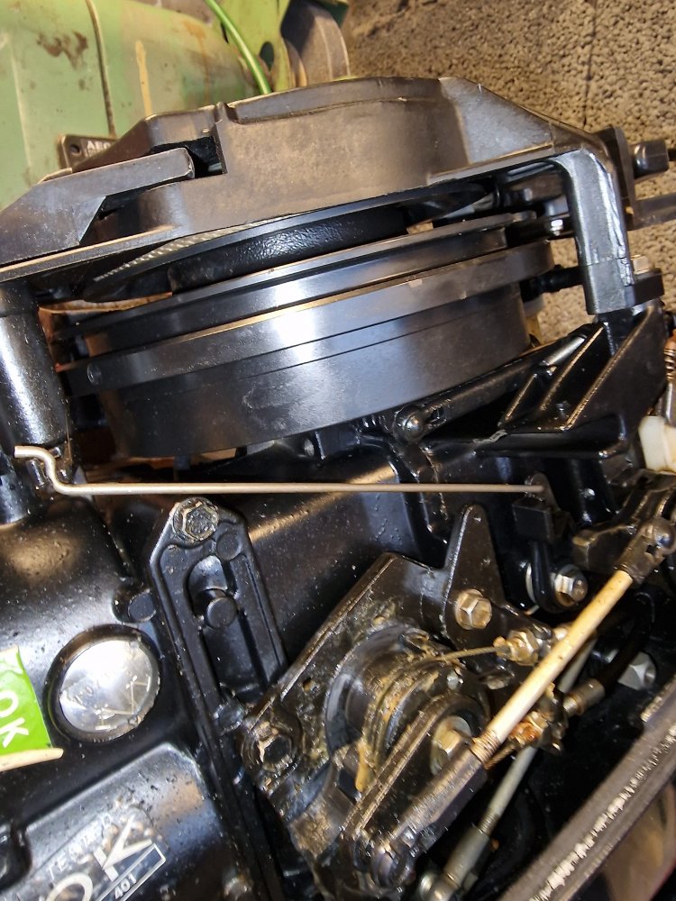

Trawler 42 Svart 4.Februar.2023 Link til dette innlegget Svart 4.Februar.2023 Det går sikkert helt bra Komodo Jeg kom på at jeg har jo en slik påhenger i garagen, så ut å grave den frem for jeg ! Her er løsning på ditt spørsmål Ove: Sitér dette innlegget 42 Trawler Europa Style 2 x 180 hk Cummins m/turbo + 11' Rib m 10hk(15) Mercury Viking Hjemmehørende i Kristiansand S Link to post
