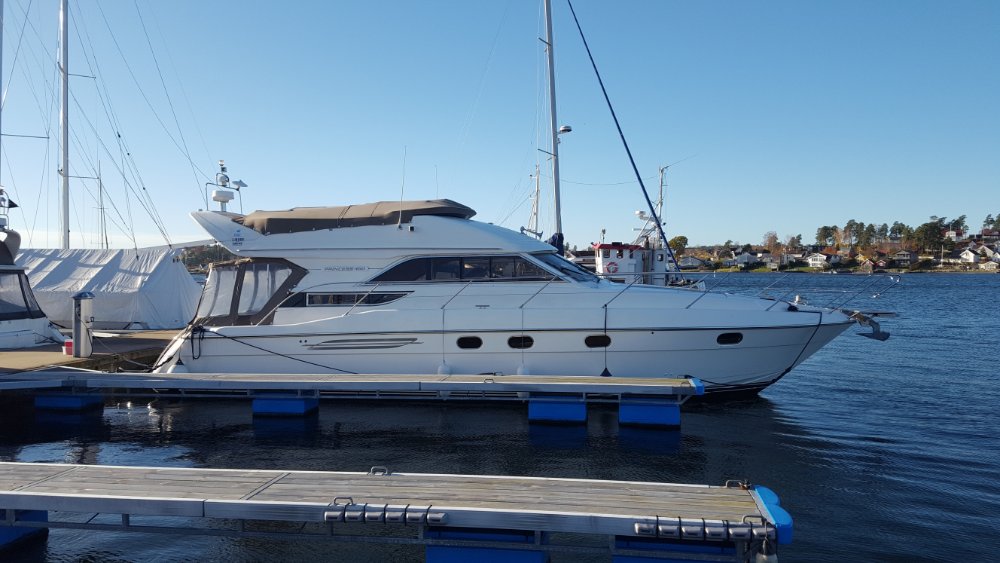

Fant dette i en gammal tråd her på forumet, tør ikke satse penger på at målene er riktige:
Princess 460
  • Length Overall (Inc Pulpit): 48ft 4in / 14.73m
  • Length Overall (Ex Pulpit): 46ft 9in / 14.25m
  • Beam: 13ft 10in / 4.22m
  • Draft: 3ft 4in / 1.02m
  • Approx. Displacement: 12.5 tonnes
  • Height Above Waterline to top of GRP radar arch: 12ft 1in / 3.68m
  • Height Above Waterline to Top of Fixed Structure (Excluding radar arch and light mast): 11ft 4in / 3.46m

@Bjørn Løvjomås har gått under Vippa bru inne i Nidelva på 3.9 meter ved ekstremt lavvann med P440 og det var uten å ta ned noe annet enn antenner men måtte plassere radar og lanternemast mellom bjelkene under brua så vidt jeg husker. Bruene i Spangereid virker ikke å være veldig mye høyere enn oppgitte 4,5m
Om båten din går under 4,5 meter går tror jeg kommer an på hva som står oppe på bøylen din.  Gitt at radaren står på kort brakett og lanternbøyelen over radar vippes/ fjernes tror jeg det skal gå. Men @Bjørn Løvjomås kommer nok til å komentere med det nærmeste du kommer en fasit før du eller noen har prøvd selv.
Ellers er det meget fort gjort å gå fra Båly gå ut og runde Lindesnes og så inn til Korshavn. Man er bare eksponert i ca 5 min ved de vanlige vindretningene. Fort gjort.
Dette er til toppen av selve bøylen uten noe annet. Neste gang du er  i båten kan du måle fra toppen av bøyle til toppen av radar og evt lysmast så får du en god indikasjon.
Redigert av sap_2000 (see edit history)
Mvh. SAP
Tror du skal være meget heldig om du går under.
Det er helt rett som @sap_2000 sier, jeg har gått under bro merket med 3.9 meter. Men det var mellom 60 cm ståldragere. Å det var ekstremt lavvann den dagen. Jeg hadde ti cm klaring til topplanterne. Tar du av den, så kommer du noen cm lenger ned. Men likavel hadde jeg vært skeptisk. Radar er jo ikke så langt under?
