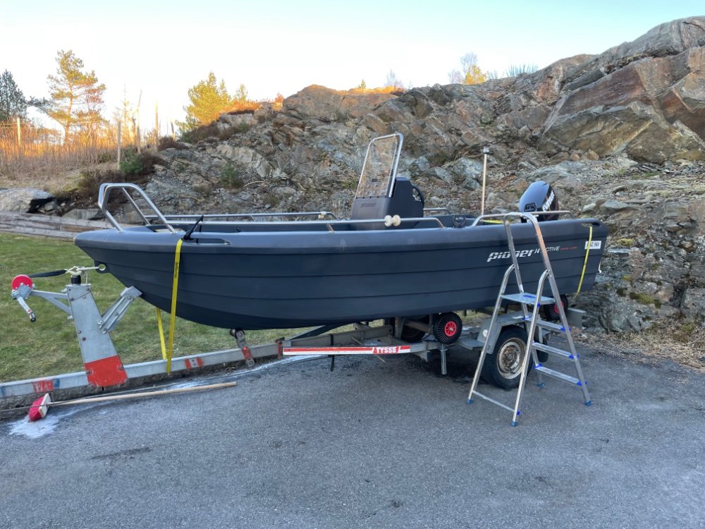

kjøpte meg en annen Pioner 14 med tysse henger. Den har 2 ruller på hver side og 3 kjølruller.
fantes ingen visuell tegn til deformasjon.
