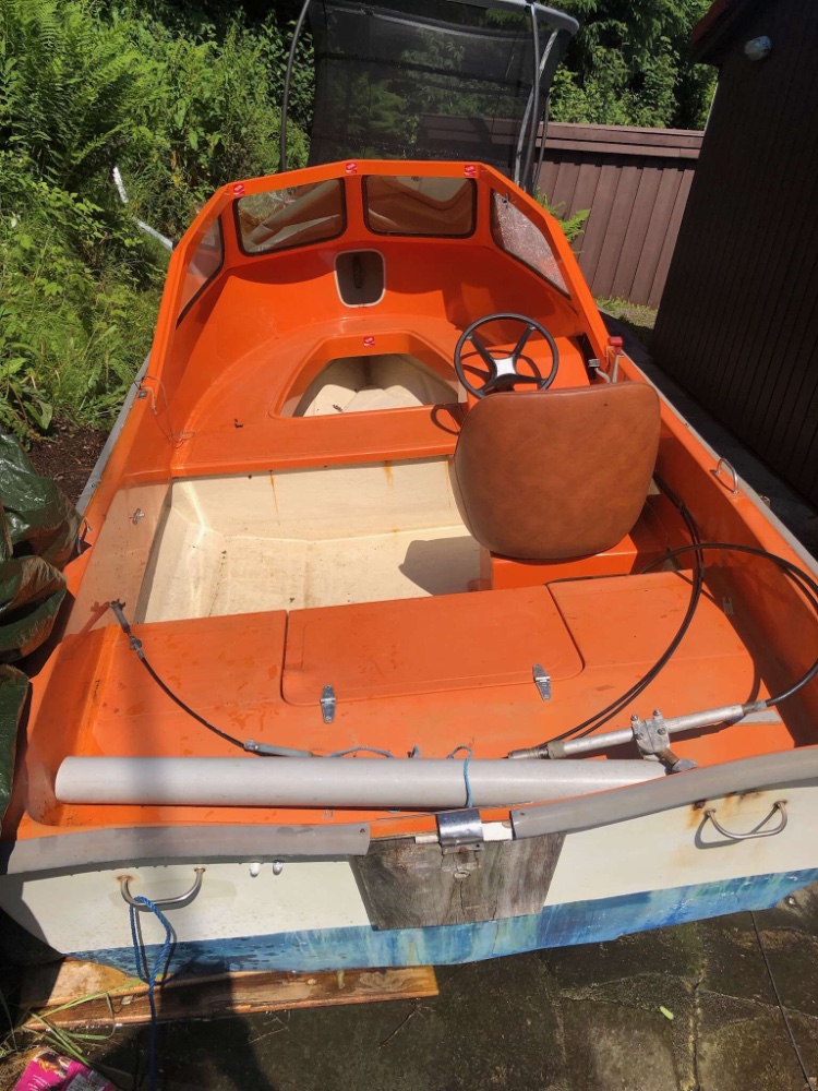

Dizzy Startet 26.Februar.2023 Link til dette innlegget Startet 26.Februar.2023 Hva burde eg gjøre med denne båten noen forslag har tengt å pusse den litt opp før sommeren med ein venn båten er 14 eller 15 fot har ein 25 hester Takk for svar på forhånd Sitér dette innlegget Link to post
ezach Svart 26.Februar.2023 Link til dette innlegget Svart 26.Februar.2023 Min erfaring med eldre båter er at det samler seg vann i bunnen. Det kan du høre ved at det skvulper ? eller at båten er mye tyngre enn den egentlig bør være. Så en utfordring er å finne ut hvordan du skal tappe. På en Rana 16 måtte jeg skjære hull akter og heve baugen. Da rant det ut vann fra dobeltbunnen et døgns tid... Ellers kan akterenden være vasstrukken og dårlig. Mange måter å utbedre dette på. Av de morsommere tiltakene, er å bygge en smartere innredning. Flere sitteplasser? Plass til matlaging? Plass til å sove? Har du kalesje og bøyler? Større bruksområde med tak over hodet. ? Funker styringen? Hydraulisk styring er en smule bedre enn gammel og treg wire i strømpe. Funker gass- og girhendel? Kan bli helt bra igjen med en grundig oppsmøring. Bytte motor? Firtakter er triveligere og rimeligere enn totakter av den tradisjonelle sorten. Bare noen av uendelig mange muligheter. ⚓️? Sitér dette innlegget Link to post
cosmic Svart 26.Februar.2023 Link til dette innlegget Svart 26.Februar.2023 Denne båten har to nygler(tappeplugger). Den ene er på høyre side av kjølen,tett inntil denne,ca midt under båten. Der lenser du vann fra dobbelbunnen når den står på land. Den andre er i hekken utvendig,i senter helt nederst på akterspeilet. Denne bør være åpen når båten ligger på land,så renner regnvannet ut. Begynn endelig ikke å rive den i fillebiter for å lete etter vann. Sitér dette innlegget Link to post
cosmic Svart 26.Februar.2023 Link til dette innlegget Svart 26.Februar.2023 Båten skal forøvrig ha langstammet motor. 30-30 hk. 22kw er max godkjent. Den er helplanende,og 15 fot. Ganske tung. Sitér dette innlegget Link to post
