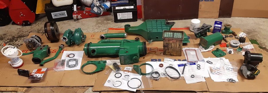

fredriksen Svart 2.Mars.2023 Emnestarter Link til dette innlegget Svart 2.Mars.2023 Ja, nå ble det flere svar her. Hulda skrev for 13 timer siden: Vanlig standard for o- og andre tetningsringer var å smøre med samme produkt som tetningen skulle tette mot. De O- og tetningsringer jeg skal montere nå, står alle i saltvannskjeden på min VP41, så jeg kommer nok ikke til å smøre med saltvann, og undres nok fortsatt på hva som er et kompatibelt smøremiddel. Men svar nr to fra @Huldaavklarer jo valget, dersom utsagnet er rett. Jeg undres egentlig på hva Volvo har spesifisert som produkt da Volvo er ganske nøye på å spesifisere tetningsprodukter andre steder, som f.eks Loctite 574 mellom aftercooler og innsug. Ellers så undres jeg på om det er likegyldig dersom Volvo ikke spesifiserer noe, slik at man kan benytte det nærmeste, muligens uten å åpne kjøleskapet for å se etter plantemargarin Legger ved et bilde som viser litt av utvalget av O- og tetningsringer. :-) steinar Sitér dette innlegget Link to post
