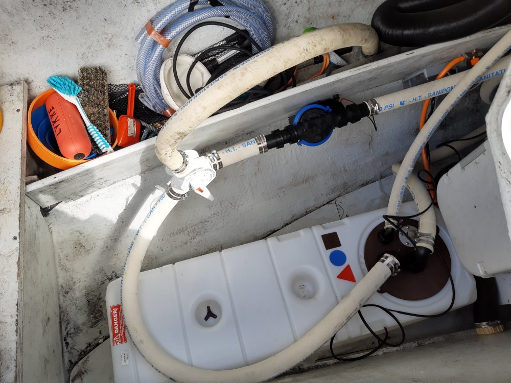

Torsen67 Startet 9.Mars.2023 Link til dette innlegget Startet 9.Mars.2023 Hei Båt: Master 770 TC. Har septiktank i plast i dag. Den er plassert inn til skutesiden på styrbord side. Tanken er da rett under dollbordet, så jeg tenker en slange med liten vinkel rett opp til dollbord. Må jo lage hull i tanken, så mannlokk med 38mm rør ned i tank og 38mm stuss på oversiden, så slange opp til 38mm waste. Har ganske stor og strak lufting , så tenker den er grei. Må vel da også sette en stoppekran på slangen til håndpumpa som sender kloakk rett i sjøen? Er det noen som har gjort lignende før? Hva trenger jeg av utstyr? Tenker da spesielt på hvordan jeg gjør dette med hullet i tanken osv.. Sitér dette innlegget Link to post
Hulda Svart 9.Mars.2023 Link til dette innlegget Svart 9.Mars.2023 Du tømmer vel tanken i dag? Sett et T-stykke på slangen og en ny slange derfra og opp til en ny dekksgjennomføring. Søker du her, får du opp mange innlegg med skisser/bilder/forklaringer. Sitér dette innlegget Link to post
lr-80 Svart 9.Mars.2023 Link til dette innlegget Svart 9.Mars.2023 Med T-stykke på eksisterende utløp har du fordelen at du kan suge ut proppen, om noe slik skulle danne seg. Og slipper ombygging av tank. Sitér dette innlegget Link to post

Hekri Svart 10.Mars.2023 Link til dette innlegget Svart 10.Mars.2023 Vet ikke hvor mye plass du har i en 770 TC, men ville vurdert vendekran. Sitér dette innlegget Var på Radich i -74 - og driver fortsatt med båt.... men har gjort mye annet også... Link to post
Hulda Svart 10.Mars.2023 Link til dette innlegget Svart 10.Mars.2023 Hulda-metoden, ingen vendekran. Kun T-stykke. Ingen grunn til å gjøre det mer komplisert. Den hvite slangen, dritt inn. Den sorte på samme høyde, lufting. Sort/rød tømming. Sort vertikal, utsug til land. Om tanken ligger i bunnen av båten, blir systemet det samme. Forskjellen er at det kommer inn en pumpe mellom sort/rød slange og dumpeventilen. Sitér dette innlegget Link to post

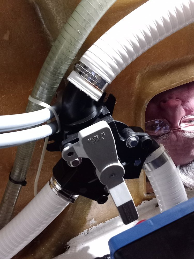

Torsen67 Svart 10.Mars.2023 Emnestarter Link til dette innlegget Svart 10.Mars.2023 (redigert) Ok, da er det jo lettere enn det jeg trodde. Rent teoretisk sett. Ja, det er trangt! Men ved å bytte ut slangene til noe mer smidig så kan jeg nok få det til. Men da kan jeg bruke en sånn som dette som vendekran? https://www.maritim.no/kuleventil-3-veis-forkr-messing Eller gjøre som Hulda med T-stykke? Siden jeg har stengekran direkte på skroggjennomføringen, da trengs vel ikke flere kraner? Eller, jeg vil jo da få en manuell pumpe mellom T-stykket og skroggjennomføringen. Vi den tåle vakuum? Noe ala denne: https://www.maritim.no/lensepumpe-med-lost-handtak Aberet er jo at Waste vil komme farlig nær vannpåfyllingen på dollbordet, som hos flere andre.. Redigert 10.Mars.2023 av Torsen67 (see edit history) Sitér dette innlegget Link to post
Hulda Svart 10.Mars.2023 Link til dette innlegget Svart 10.Mars.2023 Ventil av forkrommet messing bør ikke brukes, uansett. Plassert pumpe som jeg beskrev vil ikke skjønne at det er undertrykk på sugesiden. Fordi den er konstruert for undertrykk på sugesiden. Alle tømmestasjoner har vann på brygga. Spyl dekket etter tømming. Sitér dette innlegget Link to post
willmasta Svart 10.Mars.2023 Link til dette innlegget Svart 10.Mars.2023 Den wasten nær vann er nok ikke egentlig så farlig. Søler svært lite i løpet av en sesong. Har større problemer med fuglebæsj og vann som flyter rundt ved vask og regn. I forrige båt lagde jeg vendebryter av messingdeler. Tok ca 25 minutter før den satt dønn fast;) Kjøpte Trudesign nå, brukte den som egentlig er til å velge rett i sjø eller i tank. Den skåner elektrisk pumpe fra å bli sugd baklengs(hvis det er lov å skrive)? Sitér dette innlegget Link to post
