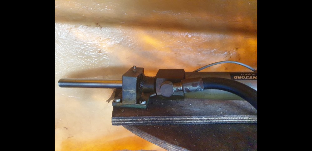

Har en gammel Tenfjord styring i båten

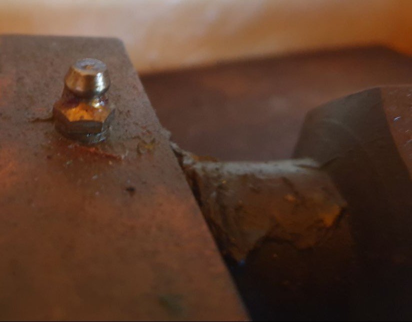

Det er en liten nippel oppå cylinderen som går til roret, og en del gammel tykk gris litt ut der staket kommer ut bak på cylinderen.
Så jeg lure på hvilken type gris blir det brukt til disse styringene ?
Er litt usikker på nippel størrelsen og, er det en standard, eller må jeg måle den ?

Nippelen er standard dimensjon.
Det er opplagringen av styresylinderen som smøres, slik at sylinderen har mulighet til å bevege seg. Her er liten bevegelse, alle typer fett kan brukes. Det er små mengder som skal til, det er ikke nødvendig å presse inn til det tyter ut i alle ender.
Jeg har en fettpresse ombord som brukes alle steder det behøves fett: Opplagring styresylinder, utvendige smørenipler på ror (kun tilgjengelig når båten er på land) og til pakkboksen. Fettet er et vannfast fett båtbutikken anbefalte til bruk i pakkboksen.
