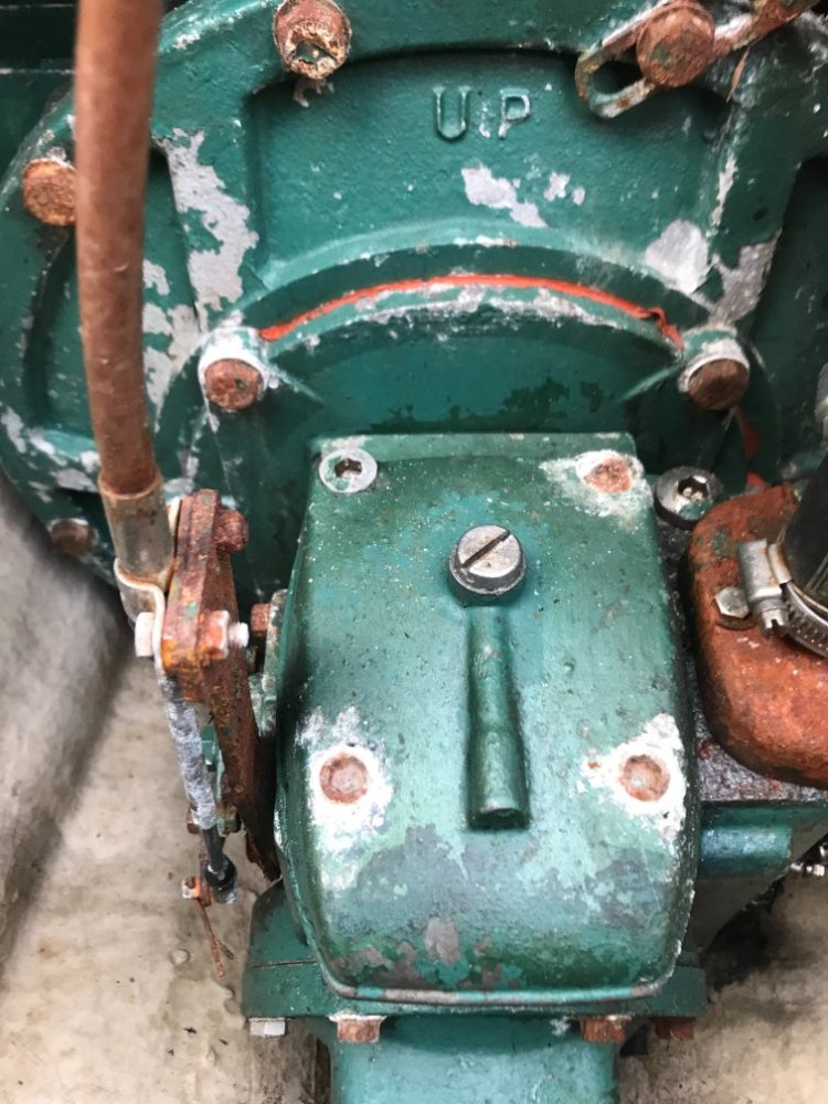

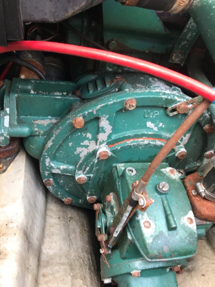

Har fått en sånn rar feeling med gearet, som er montert ifm en VP MD40. Ved oppstart kjennes tydelig at den går i inngrep, mens det etter å ha blitt varmt, så minner det mer om et sluregir, selv om det synes som om at det er koblet skikkelig til. Opplevde en gang at jeg koblet forover og dro på litt, og etter ei lita stund kom det et lite " smell " som om det gikk i inngrep ved høyere turtall. Har forsøkt å finne typen til dette gearet, men ikke lykke å se noe merking. Var inne på teknisk data til ulike gear, og fant i min visdom ut at det skulle brukes vanlig motorolje. Dette ble etterfylt. Er det noen som kjenner igjen utifra bilde ?

Nu må du først finne nye eller brukt ok kon. Vol o lager ikke disse lengre.
Men er en i Haugesund som produserer disse. Helge Kalleland eller noe sådan.
Om du sjekker på vi med volvo penta gruppa på Facebook finner du han.
Men du må ut med gir å åpne opp gir.
Takker... oppdaget omsider at påfyllingstroppa var laus, og har nok dampet / lekket litt i tidens løp. Lite på peilepinnen ihvertfall. Så da får jeg se om det forhåpentligvis kan rette seg litt når dette er ordnet. Er veldig lite kjørt etter at jeg fikk følinga med at noe ikke stemte. Kanskje en idè at jeg blir litt mer våken og følger med......
