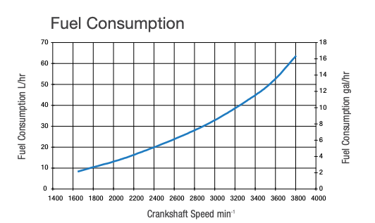

Pønk 63 Startet 27.Mars.2023 Link til dette innlegget Startet 27.Mars.2023 (redigert) Har tenkt å kjøpe meg en annen båt i sommer. jeg dorger veldig mye etter laks/sjø ørret i ca +-3 knops fart, den båten jeg har har en 60 hk sole diesel og går nesten bare på luft og kjærlighet på den farten. den båten jeg ser på har en Yanmar 6LP på 270 Hk, hva vil en slik motor ha på diesel forbruk i min dorgefart. regner med at den da bare går på tomgang ?. Redigert 27.Mars.2023 av Pønk 63 (see edit history) Sitér dette innlegget Link to post

Hulda Svart 27.Mars.2023 Link til dette innlegget Svart 27.Mars.2023 Hvis det ikke er en veldig stor båt du ser etter, så må du regne med å dorge i +/- 5 knop. Og forbruket vil avhenge av hvor mange hk/kw som anvendes. Tror du kan se for deg +/- 3 liter/time. Sitér dette innlegget Link to post

Pønk 63 Svart 27.Mars.2023 Emnestarter Link til dette innlegget Svart 27.Mars.2023 Hulda skrev for 1 time siden: Hvis det ikke er en veldig stor båt du ser etter, så må du regne med å dorge i +/- 5 knop. Og forbruket vil avhenge av hvor mange hk/kw som anvendes. Tror du kan se for deg +/- 3 liter/time. Det er en 32 f deplasement skråg Sitér dette innlegget Link to post
Hulda Svart 27.Mars.2023 Link til dette innlegget Svart 27.Mars.2023 Pønk 63 skrev 32 minutter siden: Det er en 32 f deplasement skråg Da tenker jeg at synsingen min stort sett holder vann. Sitér dette innlegget Link to post
