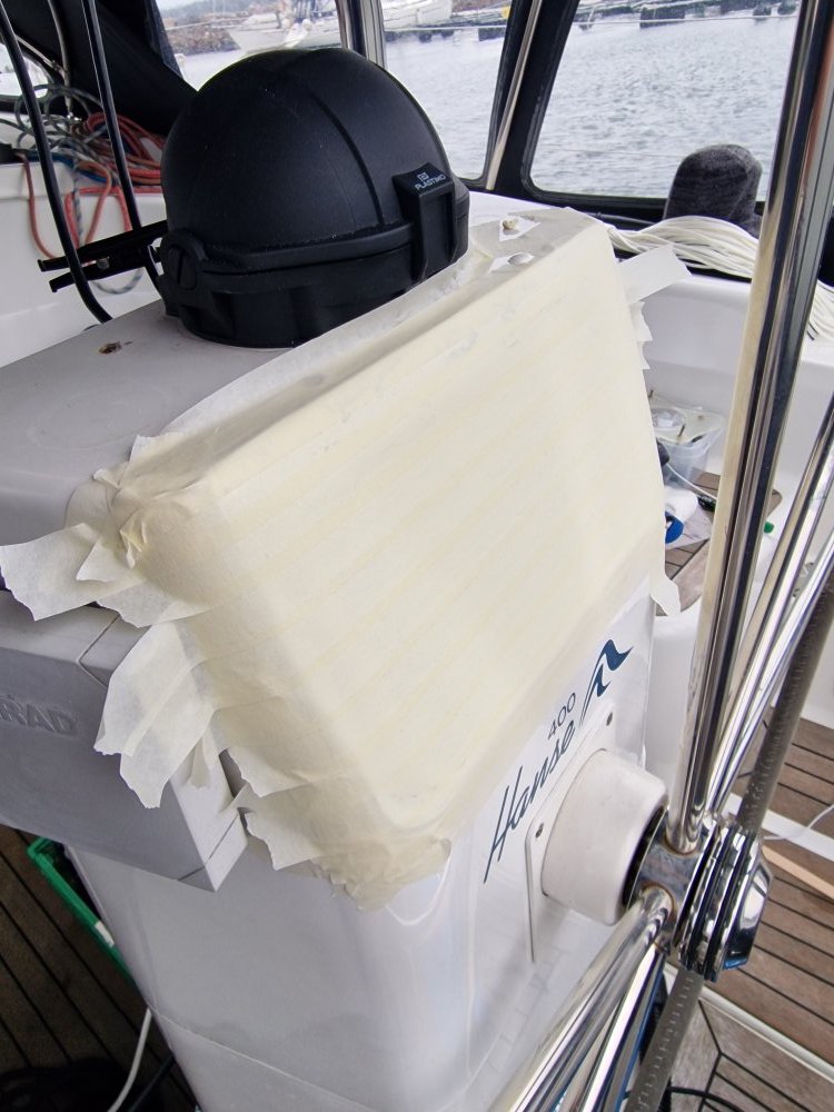

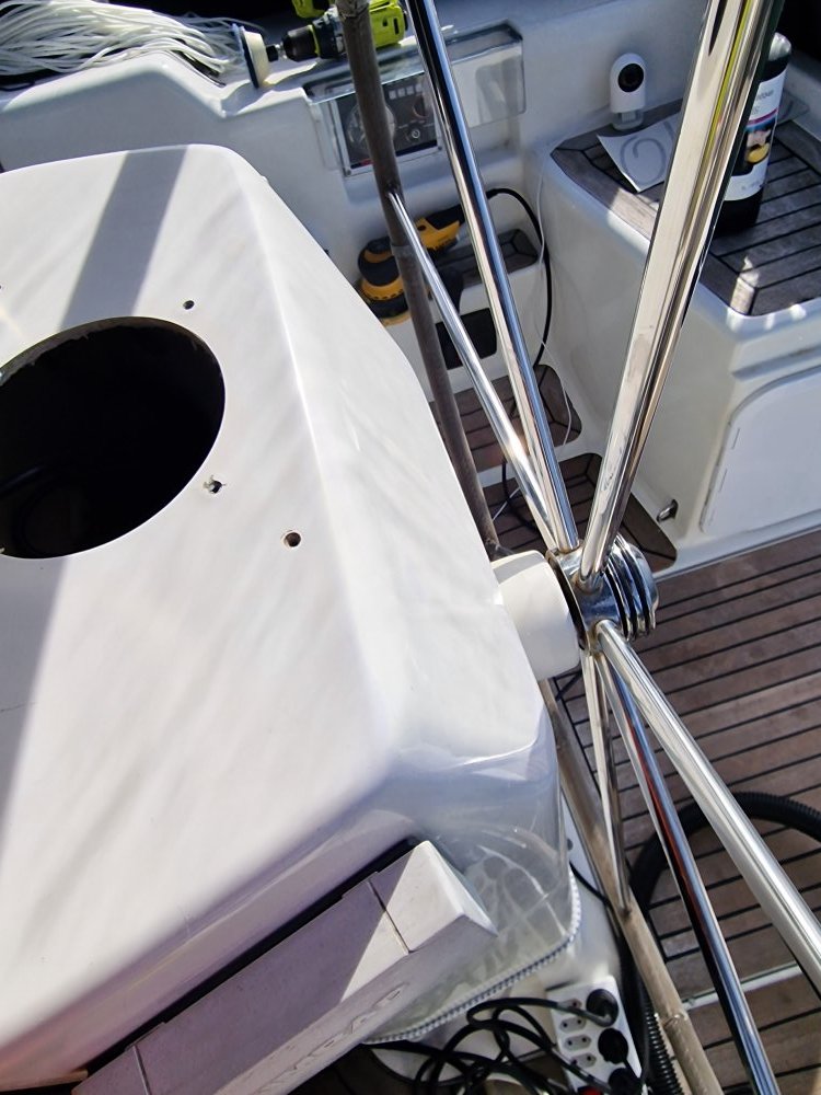

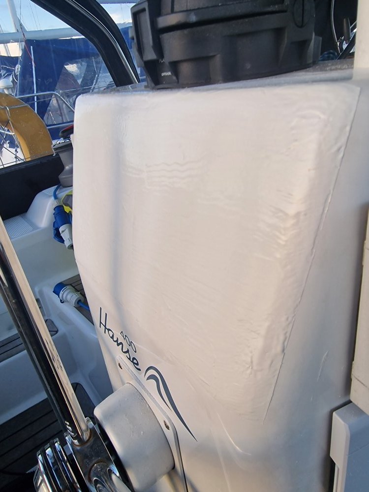

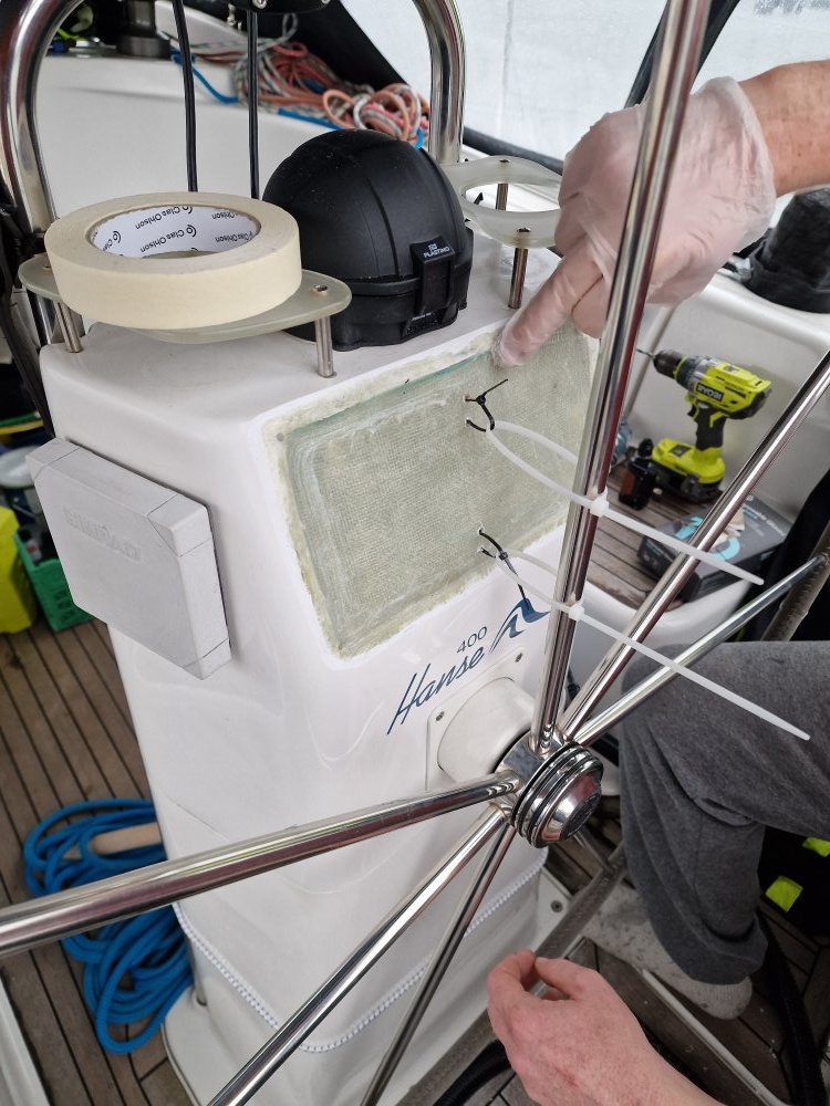

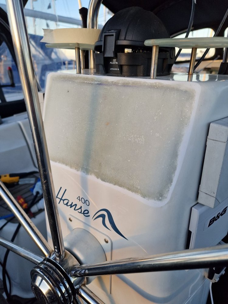

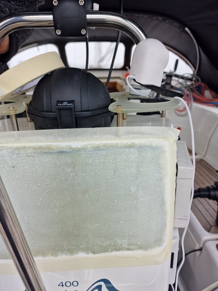

5nacks Startet 31.Mars.2023 Link til dette innlegget Startet 31.Mars.2023 Hei, Tenkte å dele en ufrivillig erfaring. Når jeg skulle støpe igjen hull i pidestallen etter en gammel kartplotter, begynte jeg med epoksy uten å tenkte over at gelcoat som siste lag ikke er kompatibelt. Hadde noen skvetter epoksy liggende rra et tidligere prosjekt. Fant noen videoer på youtube som forklarte prosessen. Det viktigste steget mellom epoksy og gelcoat er å fjerne "amine blush" fra epoksyen. Jeg vet ikke hva amine blush er, men det innebærer å vaske over den støpte epoksyen med vann for man legger på gelcoat. Gjorde tester underveis for å se om gelcoaten løsnet eller på andre måter ikke heftet godt nok, men det satt som støpt. Her er noen bilder fra prosessen. Er svært fornøyd med resultatet. Sitér dette innlegget Link to post
HiWard Svart 31.Mars.2023 Link til dette innlegget Svart 31.Mars.2023 Jeg har samme erfaring som deg, enn så lenge holder all gelcoat jeg har lagt på epoxy. Boatworks på Youtube har gjort noen forsøk med dette også: https://www.boatworkstoday.com/videos/can-gelcoat-bond-with-epoxy/ Sitér dette innlegget Volvo Penta 5.7GXi-HF bensinmotor med DP-SM drev Link to post
5nacks Svart 31.Mars.2023 Emnestarter Link til dette innlegget Svart 31.Mars.2023 4 minutes ago, HiWard said: Jeg har samme erfaring som deg, enn så lenge holder all gelcoat jeg har lagt på epoxy. Boatworks på Youtube har gjort noen forsøk med dette også: https://www.boatworkstoday.com/videos/can-gelcoat-bond-with-epoxy/ Det var boatsworks jeg også hentet inspirasjon fra. Godt å høre at gelcoaten holder :) Sitér dette innlegget Link to post
HiWard Svart 1.April.2023 Link til dette innlegget Svart 1.April.2023 Jeg tørket ikke over herdet epoxy med varmt vann, men jeg brukte rikelig med aceton. Er det vannløselig så tar vel aceton det også regner jeg med. Sitér dette innlegget Volvo Penta 5.7GXi-HF bensinmotor med DP-SM drev Link to post

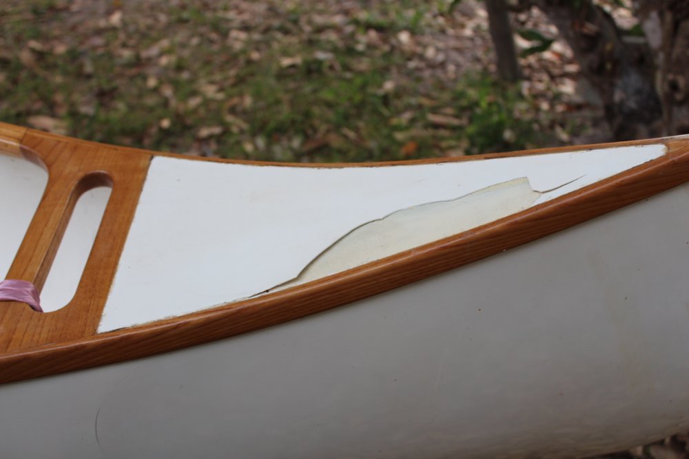

NilsPils Svart 1.April.2023 Link til dette innlegget Svart 1.April.2023 Her er et eksempel på mislykket topcoat på epoxylaminat. Tror det sikkert kunne gått bra med skikkelig forarbeid . . . Sitér dette innlegget Hilsen Nils Rømcke som har tresnekka Tora og motorbåten SaowaneeJeg er litt gal, og trives ganske godt med det ................ Link to post

5nacks Svart 1.April.2023 Emnestarter Link til dette innlegget Svart 1.April.2023 Jeg vasket først med vann, grovslipte, vasket med vann igjen og til slutt acetone før jeg la på gelcoat. Sitér dette innlegget Link to post

5nacks Svart 2.April.2023 Emnestarter Link til dette innlegget Svart 2.April.2023 Kan legge til at jeg brukte west system epoksy og biltema gelcoat. Sitér dette innlegget Link to post

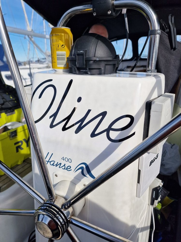

Chilli Solbris Svart 3.April.2023 Link til dette innlegget Svart 3.April.2023 5nacks skrev for 12 timer siden: Kan legge til at jeg brukte west system epoksy og biltema gelcoat. Og ved å tilsette 4% parafinvoks hadde du fått topcoat. Da behøver man ikke å tape overflaten mot luft. Sitér dette innlegget Mvh Chilli Solbris Båtlivet gir meg de største gleder! Og de største sorger!😂 Trenger du noe? www.solbrismaritime.no Link to post
5nacks Svart 3.April.2023 Emnestarter Link til dette innlegget Svart 3.April.2023 1 hour ago, Chilli Solbris said: Og ved å tilsette 4% parafinvoks hadde du fått topcoat. Da behøver man ikke å tape overflaten mot luft. Gjorde det på siste lag (bilde nr 4 fra toppen) :) Kan man bygge flere lag med topcoat? Sitér dette innlegget Link to post
